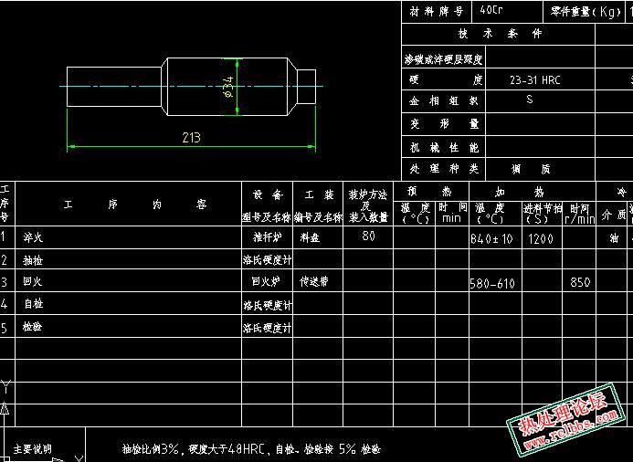

40Cr回火后需要快冷过二类回火脆性带吗?我所在公司是搞拖拉机的生产。我现在是其轴类件热处理试用,负责技术工作。(刚刚毕业...很多不懂,大家多多指教)在对40Cr 轴类回火后,从理论上说,550-600之间回火,如果是直接空冷,会出现二类回火脆性。但是在实际操作过程中,车间的操作过程没有进行快冷。我提议是增加这道工序。
     但是刚走入找个行业,没信服力。操作工觉得没必要,50年都是这样做的,都没问题,所以也就没理会我的建议。
     我想知道,40Cr 刚回火后到底需不需要快冷一下,(我们是调质为主,570-620之间的温度,推杆炉调质生产线)。
      还有就是推杆炉的调质工艺卡片和普通的调质工艺卡片一样的制作么?他们的设备参数不一样也。。推杆炉转数来控制时间。。我写时间还是转数。。。
     还有就是淬火温度和回火温度和其他炉子由区别么。。。我在现场看了。。设备调温到880。。不是840就可以了么。
还有加热时间的确定。。我们是120KG一盘,炉内是8盘。。这样算时间的话,应该是总加热保温时间除8来确定进料间隔?
   哎,实在是迷糊了。。太多的温度。。由点感觉力不从心。。

我编制的工艺卡片
我编制的工艺卡片

870正火,84045min油淬,回火保温75min回火温度 350400450 500 550 600
冲击吸收功 水冷 16.332.6 56.072.5 116.0 148.0
  aK/J?cm-2 空冷 15.027.6 52.5 63.8 98.0 137.5
回火脆性系数 10.911.8 10.7 11.9 11.9 11.7
上图为40Cr钢回火
脆性最好快冷,40Cr回火脆性是有的,但还是看实际使用的影响大不大。我厂的工人认为回火浸水是因为冲洗氧化皮,我觉得那只是一方面而且不是主要方面,主要还是降低回火脆性。
加热温度要看装炉量和工件尺寸来定,保温时间也有相映的计算方法,书上都有
