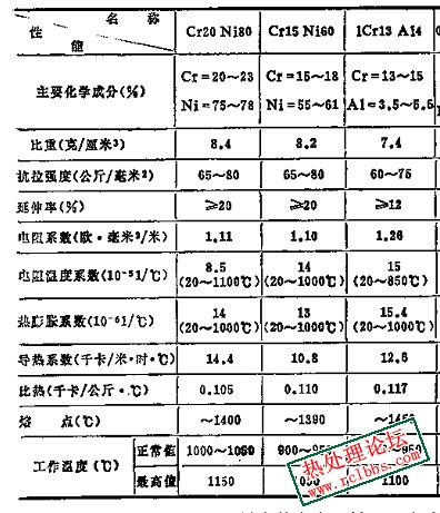

请问各位大侠:Ni80Cr20镍铬合金退火温度,正火,淬火温度分别多少啊?我没有镍铬合金的热处理资料,有的话能否上传,谢谢了!

这个材料用于电热元件,一般不需要热处理

请问专家,公司就要求退火啊,我可没有办法啊
800-850之间,今天做了,没有多大问题的。

固溶处理温度:1150~1180
