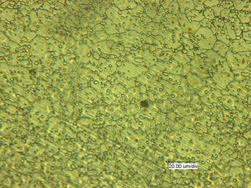

多少温度淬火?
 楼主| 发表于 2007-4-14 15:36:25 | 显示全部楼层
1190度淬火,冷却速度>10度每秒
发表于 2007-4-14 16:01:44 | 显示全部楼层
碳化物相当细小了,效果应该非常好。但温度稍低,可适当提高淬火温度。
[ 本帖最后由 HOUS 于 2007-4-14 16:14 编辑 ]
发表于 2007-4-14 16:40:39 | 显示全部楼层
未溶碳化物太多,说明淬火温度低了。
发表于 2007-4-14 18:23:20 | 显示全部楼层
你的10度每秒是怎么测的?
签到天数: 301 天
发表于 2007-4-14 18:34:49 | 显示全部楼层
你使用1240看看如何
发表于 2007-4-15 14:20:50 | 显示全部楼层
楼主提问的目的是什么?使用情况怎么样?1240度还是不要试吧.
 楼主| 发表于 2007-4-15 15:17:26 | 显示全部楼层
>10度每秒是在生产线上测量出的,红外线测温?不很精确但肯定>10度每秒了
 楼主| 发表于 2007-4-15 15:19:34 | 显示全部楼层
M42是高钴高速钢,主要是利用其出色的红硬性,1190淬火后效果不是很理想
发表于 2007-4-15 15:29:52 | 显示全部楼层
用于热作用途,你的淬火温度低了,因为红硬性不理想;用于冷作用途,你的淬火温度可以,因为耐磨性很理想。
 楼主| 发表于 2007-4-18 20:14:23 | 显示全部楼层
回复 #5 陆丰 的帖子
碳化物的溶解是通过扩散吗?温度增加,碳化物沿着一些通道溶解扩散,急冷时通道被切断,所以碳化物细化,如果冷速不过,碳化物有沿着通道退回,碳化物长大,这样的说话对吗?
