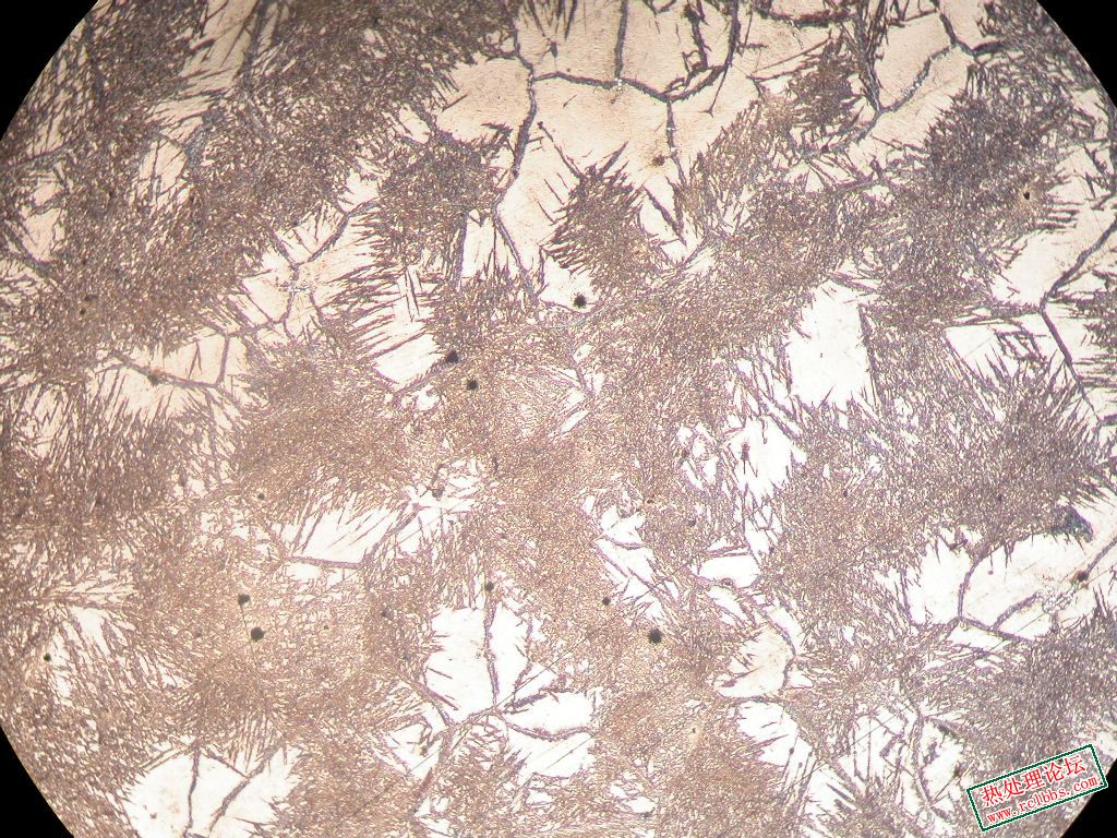

材料是2083;偶然的 热处理过程,得到了如图的组织,谁能讲讲图中是什么组织?谢谢。
图片是放大200倍

这种组织是否是由于材料合金元素偏析严重,淬火后造成的,白色的为残余奥氏体。

该合金在热处理过程中,肯定是放的比较靠近热源,使得该合金热处理温度偏高,晶粒大量析出,枝状晶大量形成,造成目前状况。解决该问题,请避免物料过分靠近热源,保持温度均匀基本上就可以了。
发表于 2008-11-6 09:41:41 | 显示全部楼层
晶粒度级别还是蛮高的,在4-5级吧???
材料在淬火温度过高,冷却速度不足造成的.
回火时间比较充分,但过冷奥氏体的转变不好.,以至于在回火时形成粗针状M和下B,还有沿晶析出的二次碳化物!!

该2083料热处理过程是:1150度淬火,油冷!硬度在HRC50--65之间;然后采用780度高温回火。
上图试样采用轻浅腐蚀。深度腐蚀,上图组织则是另外一番形态。

你判读的后半句有道理。谢谢。
