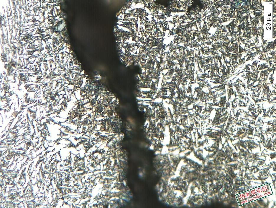

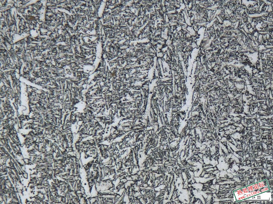

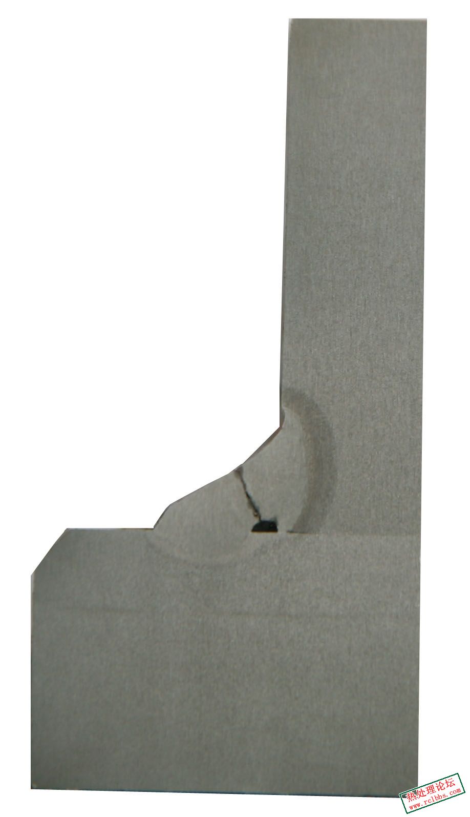

焊接出现裂纹了,估计是无碳化物贝氏体,但是又象魏氏组织。
学生也不敢断定,我们单位带徒老师是这样描叙组织的。图2
焊缝金相组织为索氏体+粗大条状及针状素体;图3
焊缝裂纹处金相组织为索氏体+小块状铁素体。
目前认为电流过大,温度偏高造成的冷却时收缩应力产生的裂纹。
各位前辈请赐教。
低倍宏观图
低倍宏观图
焊缝组织
焊缝组织
裂纹处组织
裂纹处组织

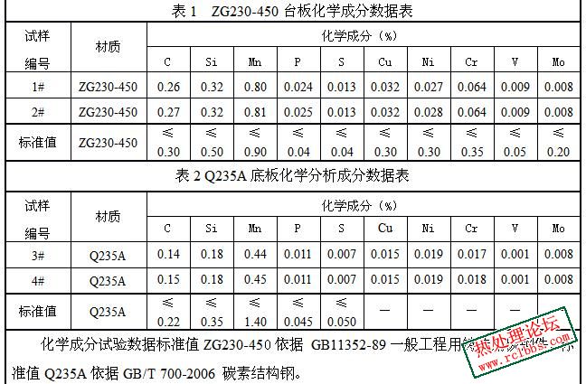

 楼主| 发表于 2008-11-6 11:32:19 | 显示全部楼层
化学成分
竖着放的为铁路客专垫板材质为Q235A,下面的为滑床台板材质为ZG230-450。详细光谱分析成分如下:

金相图片是焊缝的熔敷金属啊,不应存在偏析吧。
铁素体沿柱状晶界析出而已吧
发表于 2008-11-6 15:19:38 | 显示全部楼层
看裂纹出似乎没有被氧化的痕迹,有点像是魏氏体,可能是焊接温度高引起的吧!纯属个人意见,希望各位老师指点!

 楼主| 发表于 2008-11-6 15:32:24 | 显示全部楼层
就是魏氏组织啊,,,.
发表于 2008-11-6 15:49:14 | 显示全部楼层
该组织中还存在魏氏组织和贝氏体.
焊接温度高易造成以上组织,但是中间的裂缝是不应该出现的
组织可不可以总结为魏氏组织+无碳贝氏体组织呢

发表于 2008-11-6 16:46:58 | 显示全部楼层
无碳贝氏体中柱状旁的铁素体多呈粗片状或短片状,不应是针状的,故上图判有无碳贝氏体不妥

发表于 2008-11-6 18:14:53 | 显示全部楼层
魏氏体组织,铁素体从晶界向内成树枝状发展!
发表于 2008-12-8 10:43:39 | 显示全部楼层
可以认为裂纹是沿条状铁素体扩展?

发表于 2008-12-8 22:20:05 | 显示全部楼层
没有魏氏体,只有针状铁素体+索氏体,针状铁素体沿柱状晶晶界析出。

发表于 2013-4-1 20:55:58 | 显示全部楼层
这是一个非常正常的焊缝组织,铁素体沿柱状晶晶界析出,晶内有少量针状铁素体,稍微过热。 这种角焊缝形成这样的裂纹不是由于组织原因,而是因为装配和焊接操手法作不当造成。
