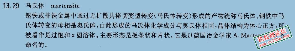

发表于 2008-11-7 23:25:31 | 显示全部楼层
GBIT7232对马氏体的定义
ehai237 + 5 感谢上传!
