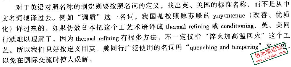

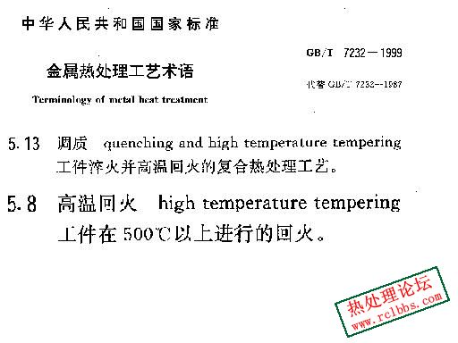

发表于 2008-11-7 08:42:13 | 显示全部楼层
热处理工艺术语是这样定义的:
调质——工件淬火并高温回火的复合热处理工艺。
旧标准译成quenching and tempering,新标准为quenching and high temperature tempering。
该如何理解,请看:
