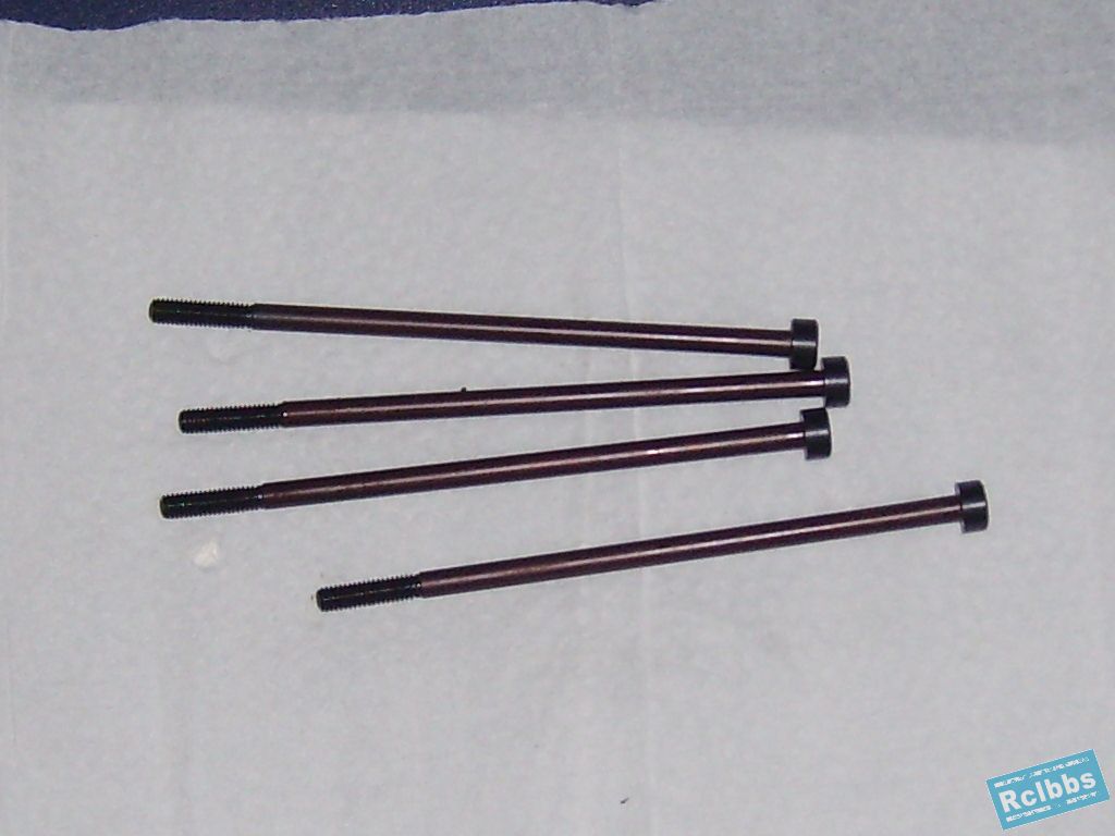

 楼主| 发表于 2008-11-11 21:50:43 | 显示全部楼层
SL272596.JPG 螺杆头部(车削过的)和螺纹部分发黑很容易,中间部分加长发黑时间和加浓溶液也没改善,就是这种咖啡色,大家帮忙想想办法帮我呀!先谢谢了.

 楼主| 发表于 2008-12-30 17:26:04 | 显示全部楼层
是水溶液加亚硝酸钠和氢氧化钠发黑的,锅内的反应也很正常,出来的产品就是咖啡色,多次发黑效果也不好,有时黑了,但过一段时间约1星期后有会退回咖啡色
