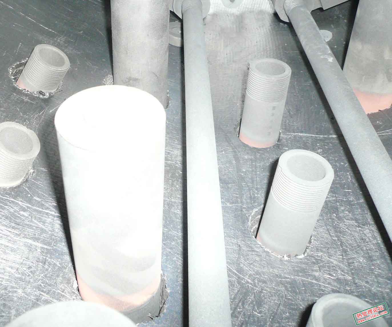

关于真空气淬炉支柱开孔及喷管处石墨件发红是怎么回事?是否影响以后的使用?对石墨件寿命有何影响?

看好像都是根部发红,是不是漏气哦?

应该不影响使用,根不发红多数由于气氛造成的,楼主用的可能是新炉子.

应该是温差造成的,不会影响以后的使用,对石墨件的寿命也没有影响。那个厂家的?有效区多大?

这个真空炉的加热室保温层是硬碳毡材料,上面的红色是碳毡里的物质过一段时间就会烧没的

我们的炉子用来退火后就有这样的颜色,淬火后就没了。如果你的不是漏气的话,估计应该就是工件不干净,不知道楼主的问题解决没

应该是污染了。装炉前注意清理工件油污,最重要的是不要用镀锌的铁绑工件,和做高温(或蒸汽压高的零件)时要注意真空度的控制。只要不再污染,对石墨件的寿命应该不算很大问题。

原因有很多但不影响使用,放心好了,炉璧()上石墨件上,好像是铁秀(锈)色,对吧,

变红是有酸腐蚀造成的

硬毡是保温材料,和石墨喷嘴接触的位置温度会很高

硬毡是我们厂生产的,要是路子漏气保温材料早就烧没有啦

炉内气氛中含铜的成份就会出现这种情况,铜会沉积,所以新炉子不红

不知道楼主是不是里面装过黄铜部件?

应该材料挥发的,短期没问题,最好是要清理一下。钎焊炉,飞铜飞得那样,都没事。
