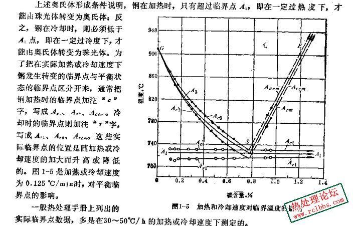

Accm线怎么定义?

请看看书金属热处理专业必修课程,课程一:《钢铁热处理》第六页

Accm是过共析钢加热时渗碳体全部消失的最低温度
 楼主| 发表于 2008-11-8 14:21:03 | 显示全部楼层
是不是都融入奥氏体中?
