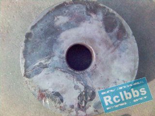

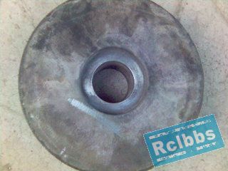

下午我又看了一下,水淬的也在相同位置产生裂纹,只是少一点,工件一面是平的一面有一个台阶,裂纹全在台阶上,平那一面没发现裂纹
这是裂的一面
这是裂的一面
没裂一面
没裂一面
裂纹全在这里产生
裂纹全在这里产生
签到天数: 16 天
 楼主| 发表于 2008-11-8 20:46:48 | 显示全部楼层
再要说明的是裂纹全在第二级台阶上(第一张图白色内圈处),内径一圈分布着十几道长10-15MM长和半径方向相同的放射性裂纹,裂纹很浅,图片是手机照的,不是很清晰,请高手指点,上面有人说我水淬时间长了有的说时间短了究竟是那种说法对?

 楼主| 发表于 2008-11-10 21:52:50 | 显示全部楼层
我又试做两件,这次在台阶处包石棉绳,再用800度淬盐火,水冷至150到200度出水,淬后没发现裂纹,只不过硬度要差点,都经两百度回,裂的两个硬度有46到49HRC,没裂两个只有43到45HRC(要求46-48),我认为还是有台阶的地方冷速过快(从裂纹短且都在台阶上做出判断),和内孔膨胀收缩不一致造成的.
