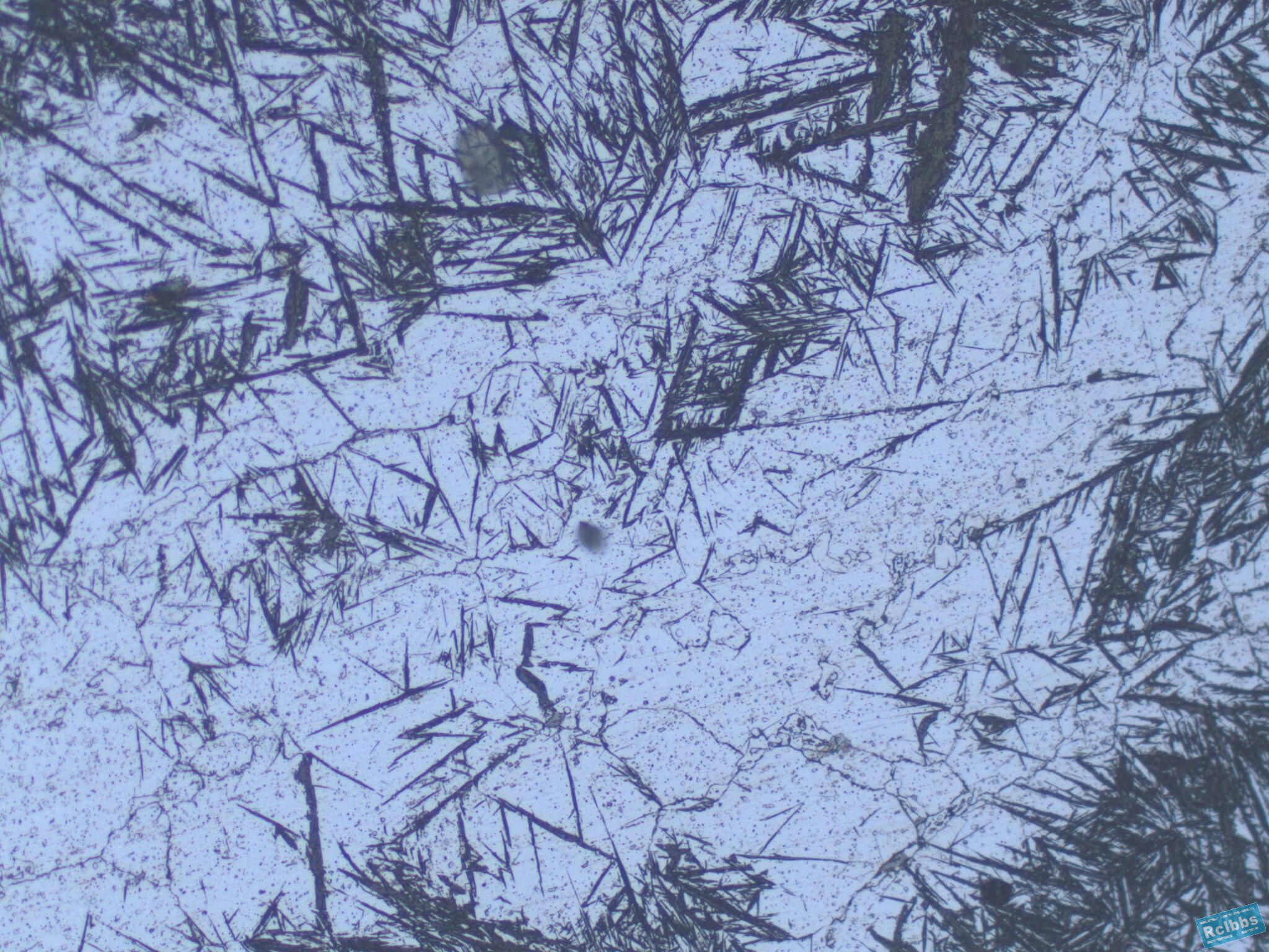

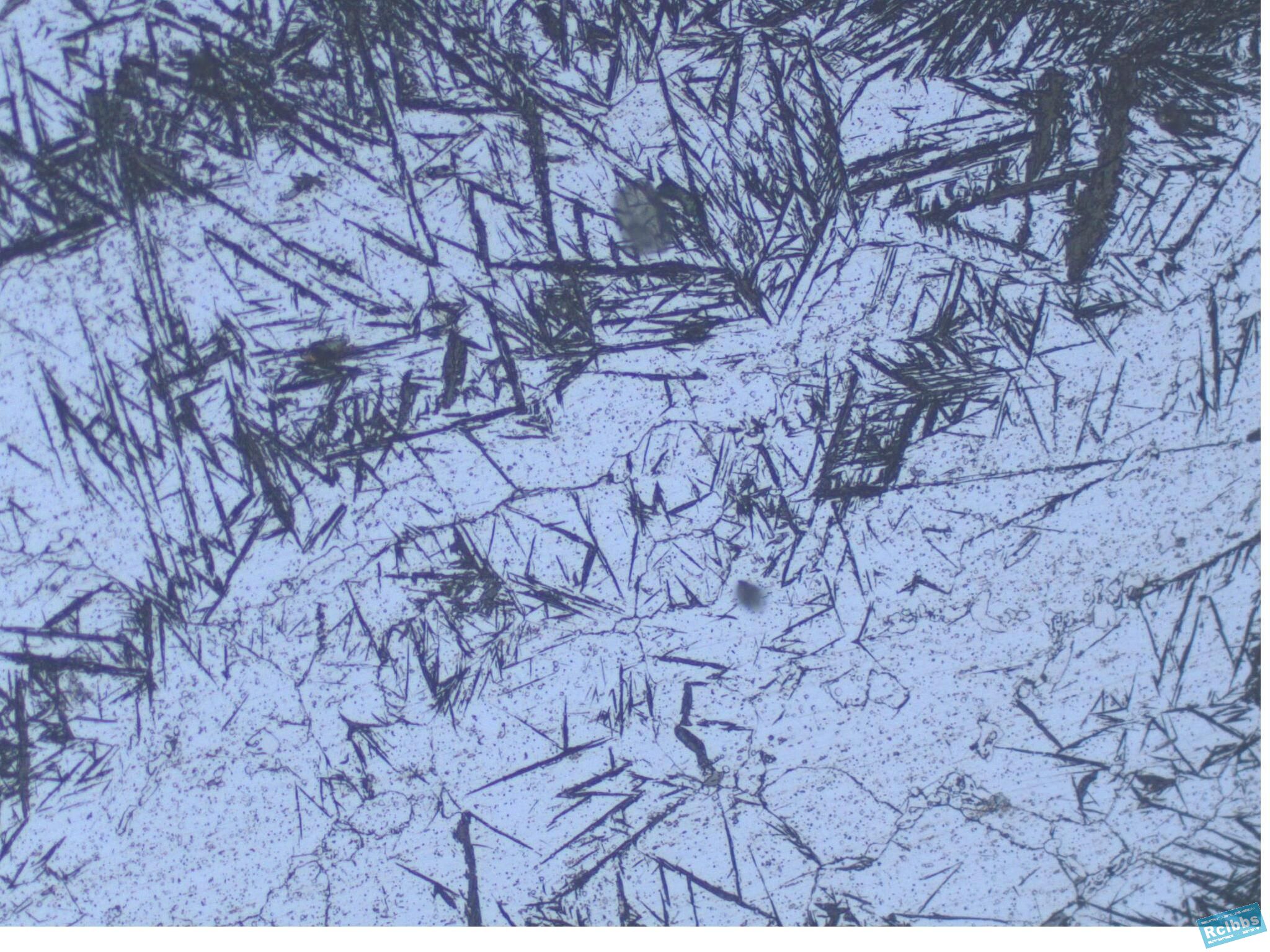

请高手辨析图中的黑针是针状马氏体还是下贝?
图片的材质不明,热处理不明。
发表于 2008-11-8 17:05:47 | 显示全部楼层
应该是细小的下B和粗大的M
发表于 2008-11-8 21:52:59 | 显示全部楼层
浅色的下B和深M   不知对吗?
签到天数: 809 天
发表于 2008-11-9 13:51:53 | 显示全部楼层
针状为下B,基体是M+A'(白色)。应该是淬火状态。可能是等温温度略高于Ms点的等温淬火。
