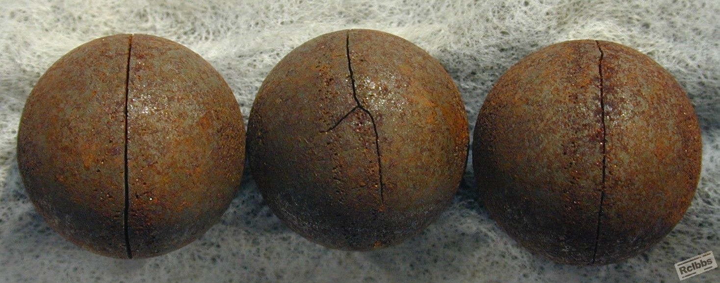

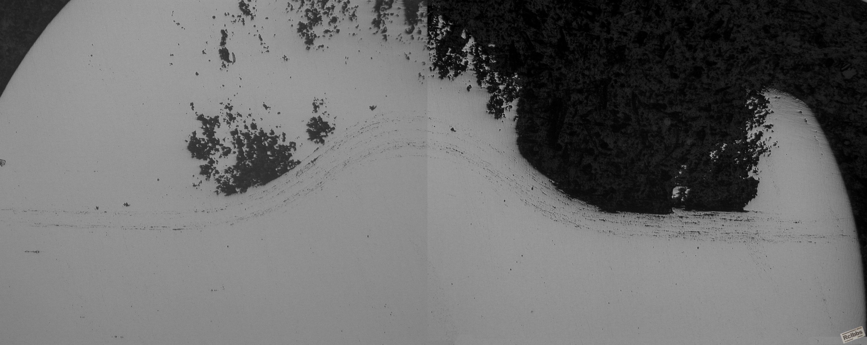

GCr15钢球,经过酸洗。
图1  裂纹垂直于环带,主要与原料存在裂纹或划伤而引起。
图2  裂纹分布无规律,既有平行于环带,又有垂直于环带的,有的两极也出现裂纹,主要因淬火过热、表面脱碳严重而引起。

发表于 2008-11-10 11:56:42 | 显示全部楼层
楼主可以查钢球在冷墩时的比例是否合理!
在做金相查看是热处理温度上限引起的组织过热!还是热处理脱碳引起的裂纹,从图片上看可以知道裂纹的不规则性!但是问题根源需要排查,最终才能找到裂纹产生的 原因!

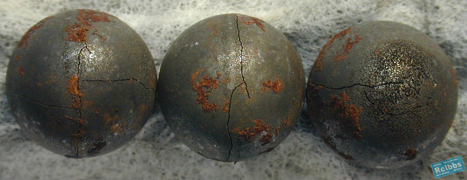

 楼主| 发表于 2008-11-13 22:02:02 | 显示全部楼层
图3  裂纹分布于环带处,我认为产生原因较复杂。
        在未发现淬回火缺陷时,可能与环带处在加工过程中有应力集中现象有关。

发表于 2008-11-14 10:39:49 | 显示全部楼层
应该是淬火时候的裂纹,可能是温度过高,材料内的夹杂物也是有很大影响的。
签到天数: 1892 天
发表于 2008-11-14 11:30:29 | 显示全部楼层
应该做热前.热后两个金相观察组织上有什么缺陷,就清楚啦

发表于 2008-11-17 11:53:17 | 显示全部楼层
楼主:你说的这种情况,原因产生在成型工序。因成型压缩比过大,应力集中在环带处使其晶界间产生微裂纹,在以后的再结晶退火中又没有改善,热处理后将其裂纹源扩大以后的加工中一加压就成两半,(东北人叫碾大碴子)。就是说的这种现象。

发表于 2008-11-17 20:05:07 | 显示全部楼层
图一:冷墩钢球上材料裂纹特征,中间由于冲压造成环带突出,裂纹往往也被挤压而张大,但经光球后在突出的环带上裂纹就被磨去,就形成照片上的八字型裂纹了。
图二:在实际生产中我也遇到过这种裂纹,这种形式裂纹应该是淬火过程中产生的,也就是钢球“赤道”淬火裂纹,与冷拔材料的表面应力状况、热处理工艺等因素有关,比如淬火温度偏高或冷却激烈而产生较大的热应力和组织应力,钢球“赤道”处受到几种应力的跌加作用就形成了这种有规律的淬火裂纹了。还有一种情况是返修前没有经过去应力退火也会产生这种裂纹形式。个人观点,还请指正。

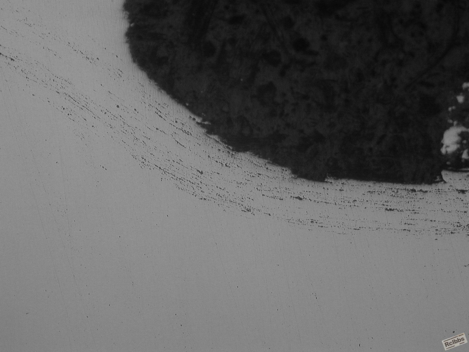

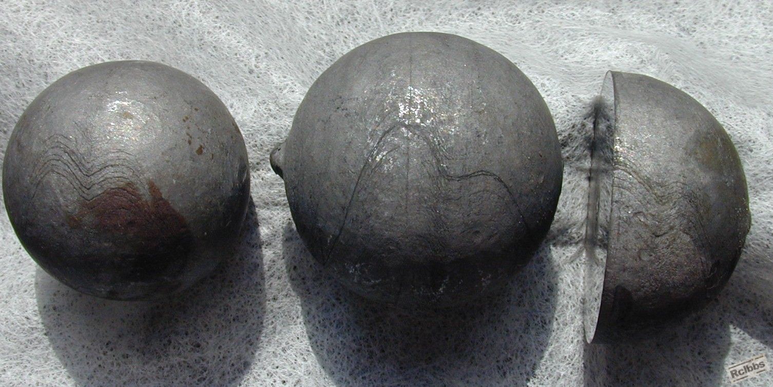

下面就是我在分析中遇到的一个因存在严重夹杂物而开裂的例子。
在硬磨时裂成两半的钢球,以断口为检测面,镶嵌后稍加磨制再抛光,发现有严重的夹杂物带,夹杂物带的形状与冷镦钢球的变形流线相同,腐蚀后发现夹杂物带处伴有碳化物带状,由此可认定开裂是垂直于环带的,该钢球存在的缺陷与缩孔残余相似。
说明:图中面积较大的黑区是镶嵌料或未磨到的断口,呈Ω 形带状分布的是非金属夹杂物。右图是左图的局部放大。

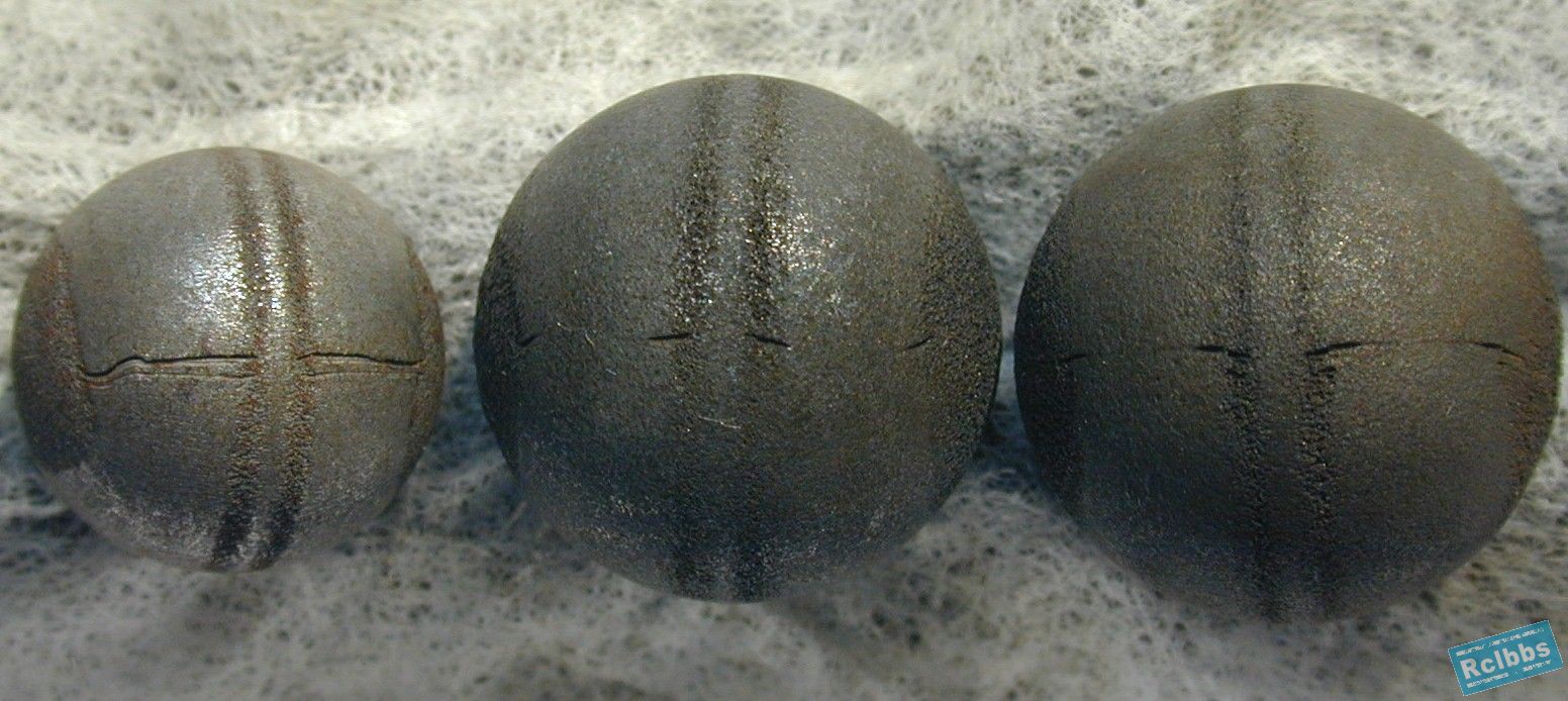

 楼主| 发表于 2008-11-29 11:10:58 | 显示全部楼层
GCr15钢球毛坯   热轧成形   表面裂纹
热轧球.JPG 图4
                 因原料存在表面裂纹或划伤而引起。
