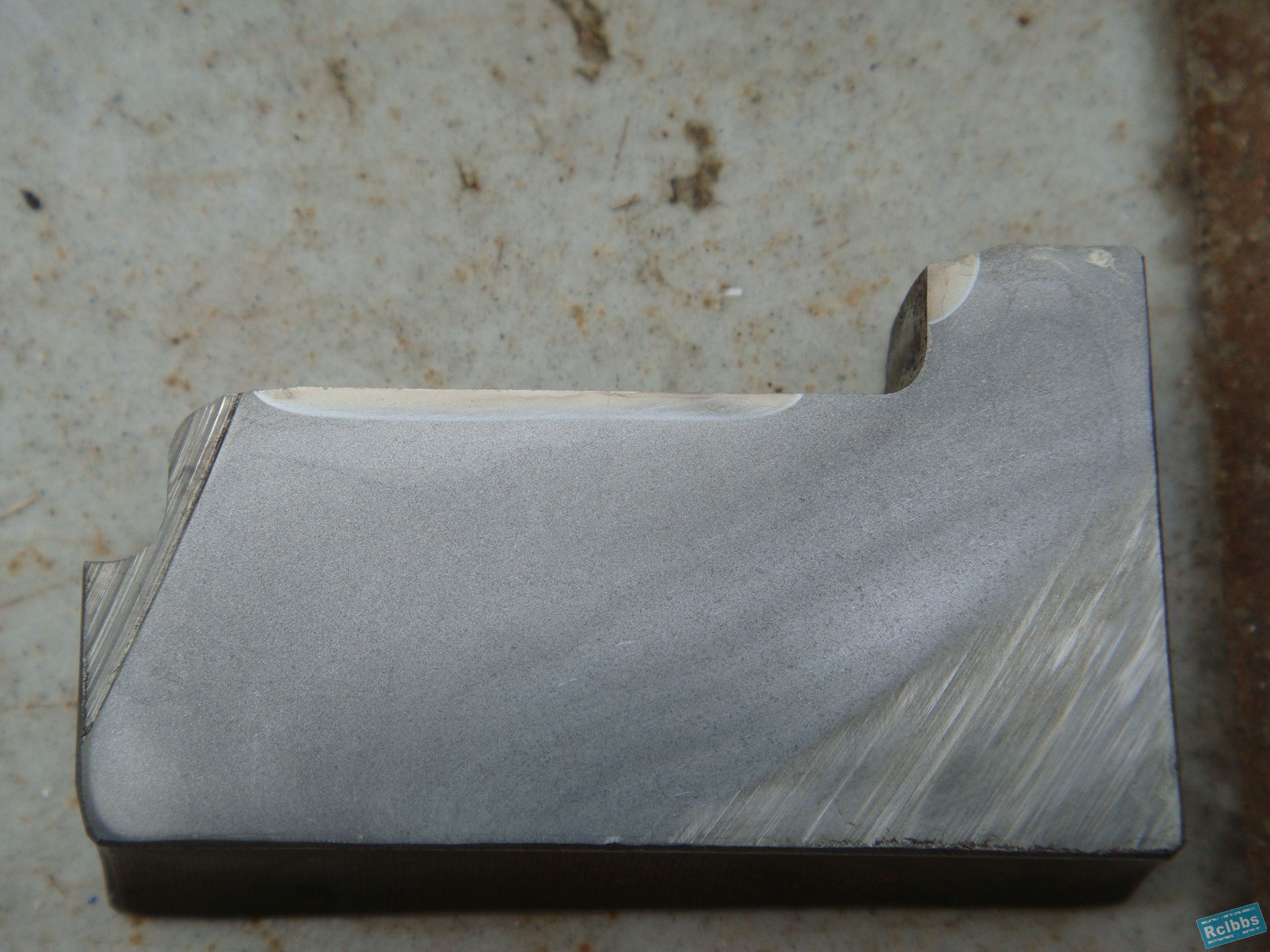

签到天数: 6 天
发表于 2008-11-10 15:33:38 | 显示全部楼层
回复 5# 的帖子
我们是直接连接电脑打印,这个是我们以前用相机照的照片
http://www.rclbbs.com/viewthread.php?tid=17212&page=1&extra=#zoom

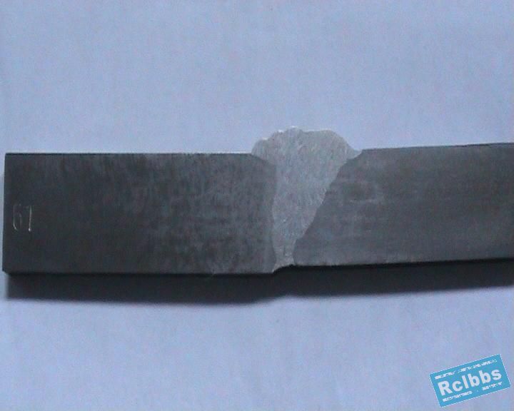

 楼主| 发表于 2008-11-12 18:25:52 | 显示全部楼层
为了便于交流,我把自己用SONY-----DV拍的图片上传,请大家看看:怎么样才能效果更好.
目前的问题:用打印机打印后感觉不怎么清楚!
SONY--DV拍摄
SONY--DV拍摄
发表于 2008-11-14 12:07:54 | 显示全部楼层
搞一个三脚架,2个辅助灯源,数码相机开微距模式即可。第一张照片对焦位置不对

 楼主| 发表于 2008-11-14 18:48:14 | 显示全部楼层
原帖由 lancelo 于 2008-11-14 12:07 发表
请问11楼lanceb:
2个辅助灯源采用荧光还是白炽?对着试样照射?
三脚架我已经准备好了.....是采用垂直照射还是略带角度?
谢谢指教!
发表于 2008-11-15 18:45:12 | 显示全部楼层
辅助灯最好采用无色差节能灯,我喜欢45度角,有时也可以把灯光打到墙上再反射回来。根据不同的灯源,相机最好要设置不同的白平衡。
