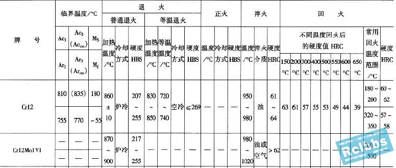

今天做了一批模板.尺寸18.200.400.用840保温30分.980保温50分[是两块叠在一起用不锈钢纸包的].出炉后.放在台子上用
  用风扇吹硬度只有50HRC左右..应该不是Cr12的吧..不知道Cr12风冷多少度..

如果炉温偏高有30-40度,可以尝试用高温回火冲一下。

500度回了2小时硬度没变啊.Gr12mov不能风冷啊.
    下油就好了.又怕变形大.用2个冷板压着淬火不知道可以不

估计你的材料是Cr12的。
只能用油冷了,变形大可以通过后面的工序来校正(如出油热校正,回火夹具校正等)。

CR12MOV工件小的你要风冷也可以,但是淬火温度低了,要1020才好,这样有明显的二次硬化效果.
