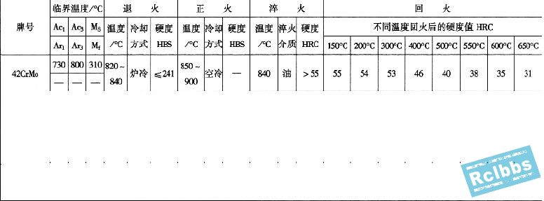

HB280~~320(HRC29-34)的热处理要求,调质处理。

内孔最好在调质前不要打出来,调质之后打,台阶升温,淬火温度850度,油冷140~150min,520回火,基本没有问题

楼主零件截面太厚,采用油淬冷却不足,我们采用15%美国优康淬火剂,热处理工艺为:850度保温3小时淬火,540度回火3小时。回火后硬度在HB290~~330之间。

内孔直径多少?即:壁厚多少?建议840度加热,适当预冷,水淬油冷(具体水冷时间要根据楼主前两个问题的答案决定),550度左右回火。

淬火850-860,回火510-530之间

跟我们的传动轴壳体差不多,我们是井式渗碳炉860度淬火,到温后滴煤油40滴/分钟,保温2.5小时,油冷,一般硬度在50-55HRC,用井式回火电阻炉610-620度回火2小时,硬度在262-302HB之间.你的要求280-320HB用590-600度回火应该合格
