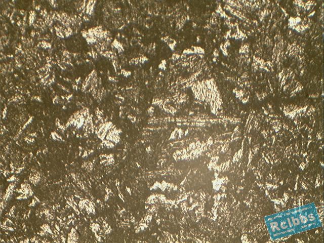

一批管材30CrMo退火之后在进行冷拔时总是开裂,取下试样做了金相发现其晶粒度有点粗大,经初步分析:
金相基体组织为:铁素体+珠光体+索氏体,但铁素体呈板条状并伴有一定的位向(自我感觉好像是"无碳化物贝氏体"),于是我打了下硬度:硬度值为25-28HRC左右!
注:以上属于个人分析不敢确定,请诸位多多参与、多多指点!为感!如图:

该组织不像退火组织,里面含有一定的贝氏体.
该产品建议采用球化退火后进行拉拔
渤海管件 + 5 感谢参与!

小非老师:贝氏体我感觉也有请问是粒贝还是上贝呢?这种基体铁素体呈板条状并伴有一定的位向像是"无碳化物贝氏体"吗???

30CrMo钢管建议采用球化退火工艺,否则易出现贝氏体组织,这是冷拔裂纹的原因.
请参考这个标准来检查组织:JB/T 5074-2007 低、中碳钢球化体评级

对啊,球化退火在铁告素体的均匀分部着粒状渗碳体,冷拔抗力小,也不容易开裂

本人觉得是退火温度偏高了。

感觉向下贝,应该是锻造过热后退火温度低或保温时间够造成的该组织.
对于该材料退火后存在贝氏体是正常的,但是要控制其含量

把热处理工艺拿出来看看

这个材料完全可以退火后冷拔,我们一直是这么生产的。但我未发现过索氏体。

好像是温度太高。出现有魏氏体现象

个人观点: 从图片看,切变型相变的特征明显,是板条马氏体,基本没有珠光体类(包括索氏体)和先析出铁素体的转变的特征。总是有裂纹说明马氏体内的大量位错在退火过程中没有得到有效回复,也可能间隙碳原子没有转变成碳化物,材料塑性差。需要回火以提高塑性。

组织马氏体倒有点不可能的.硬度也只有25-28HRC左右!

拿你的热处理出来给我们看看。我就觉得是不是你的工艺存在这问题啊。
会不会是在淬火或回火有差错了 ``

组织像调至状态的,估计你的退火后冷却太快了

我觉得组织中还有少量马氏体,板条状马氏体,

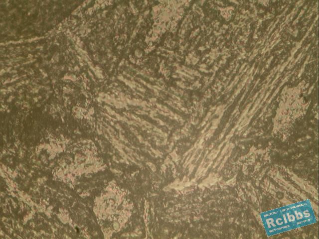

感觉腐蚀的有些过,看400倍照片象是板条马氏体,低碳板条马氏体的硬度在HRC25~28也很正常。20#水淬得到的板条马氏体的硬度就不超过HRC33,因此仅从宏观硬度上去判断组织,个人认为是不全面的。建议重新制样。大约在02年,127×8的热轧管坯,840℃退火后在LG120冷轧管机上轧制89×6时,轧机芯棒(GCr15)断两只,而管子未轧出。后来经过900℃正火,730℃回火,顺利轧出。

本人觉得像是索氏体+铁素体组织啊,如果是退火的话应该是冷却过快

好像出现了魏氏体组织,应该是冷却速度偏快了吧
