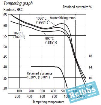

今天来了一个客户,国产D2材料,尺寸400*400*90,要求淬火回火后硬度62以上,而且是做模架的。大家讨论下怎么做才能满足客户的要求?
发表于 2008-11-11 11:00:28 | 显示全部楼层
回复 1# 的帖子
不计较成本的情况下,且材料形状不是很复杂的情况下,淬火后立即深冷处理,回火后硬度应该可以达到你的要求。
签到天数: 19 天
发表于 2008-11-11 11:09:52 | 显示全部楼层
在沟通交流不能降低硬度的情况,只能采用高淬(也可以如楼上所说增加深冷)低回来做(如果该国产料成分偏上限则更好),62度以上估计能达到的.
签到天数: 961 天
 楼主| 发表于 2008-11-11 11:27:52 | 显示全部楼层
现在的情形是,用1040真空气冷后150回火硬度只有61左右。我在考虑是否需要用油淬炉,降低温度淬火才能达到硬度要求,但还不能提高温度回火。客户那边低半度都不接受的。

高温回火会有二次硬化的效果。二次硬化:某些铁碳合金(如高速钢)须经多次回火后,才进一步提高其硬度。这种硬化现象,称为二次硬化,它是由于特殊碳化物析出和(或)由于参与奥氏体转变为马氏体或贝氏体所致。
具体要看您淬火温度而定,一般而言,这类钢在520度左右都会有明显的硬化效果!

我装了1炉Gr12mov的模板.有效厚度尺寸是18  250  500 一共有20块左右.840保温30分.950保温[炉温偏高.也不清楚高多少].是用不锈铁皮纸在箱式炉做的.本来全部保温时间已经足够可以出的.因为出炉以后要校直.要校的比较多.只有1个校直台.怕出来后温度低了校不过来.只有慢慢出.前边的保温有30分钟吧.硬度62HRC.后来出的保温时间已经有110分钟了.打硬度50HRC.是因为保温时间长温度上升到高温淬火吗?低温250回火后就有58HRC左右.后来用500度回火.就只有53HRC到55左右.这是怎么回事啊.没有2次硬化吗?.怎么250度硬度会起来?

如果硬度真的没有办法要求客户降低,建议首先跟客户讲D2钢大于62HRC性能的不可靠性再处理,以免日后开裂索赔;热处理用二次硬化的工艺不好控制,还是用1000℃左右加热淬火+160℃回火2-3次。

1000淬火出来就只有60HRC左右。

看看D2的回火曲线吧,可选择的工艺就有了.

难得师傅在这里 对含V的溶解度的说法是绝对的没错,但我认为在对该D2钢热处理工艺上您可能没有我们一线工人有发言权,在这里的纺织机械零配件都要我们做到大于62HRC,我们都是用这个工艺操作。Cr与W的碳化物的溶解度都大于1100℃,CrWMn钢的淬火温度也不过是840℃左右。工人认为V在D2钢的淬火工艺中主要是起到抑制晶粒长大的作用,要生成碳化物是较难的。书读得真少,不对请指正!

我的业余爱好就是做刀子玩了,而且使用最多的材料就是D2,刀子淬火后的硬度都在64HRC以上,540度回火后硬度在61-63HRC的样子。刀子的硬度低于60HRC是要(职工)罚款的
既然D2比Cr12MoV的含V量高,自然就有它的作用,不发挥它也可以淬火的,就如同Cr12淬火一样——960-980淬火后硬度是62-65HRC,860-880度淬火后其硬度也是62-65HRC,但其性能并不一样。
