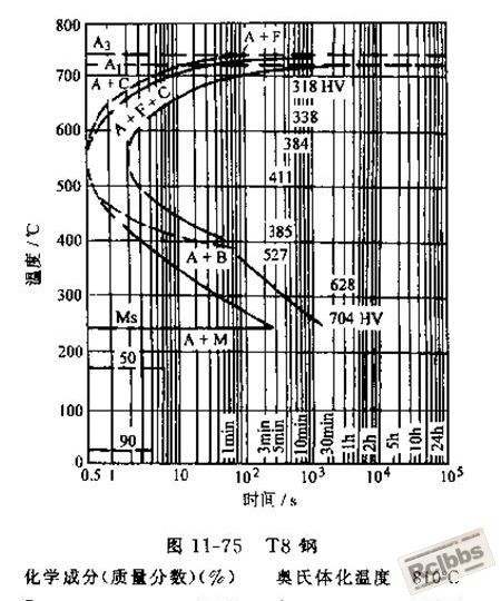

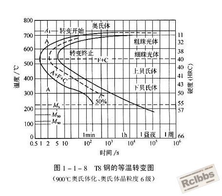

我的看法:
    奥氏体的分解即高、中、低温转变产物的生成,是一个形核及核长大的过程,所有不利于形核的因素都将推迟奥氏体的分解——相变孕育期延长——C曲线右移;反之,C曲线左移。碳钢而言,亚共析钢先析出相是铁素体,奥氏体中碳的增加将不利于F形核,导致C曲线右移;过共析钢,先析出相是渗碳体,奥氏体中碳量的增加将有利于渗碳体形核,导致C曲线左移。还有一点,C曲线是跟奥氏体化温度密切相关的,不同奥氏体化温度C曲线位置是不一样的。这一点很好理解:奥氏体化温度越高,奥氏体成分越均匀,越不利于分解产物的形核,孕育期延长,C曲线右移。
参与人数 1热处理币 +5 贡献值 +5 收起 理由
ehai237 + 5 + 5 感谢上传!
