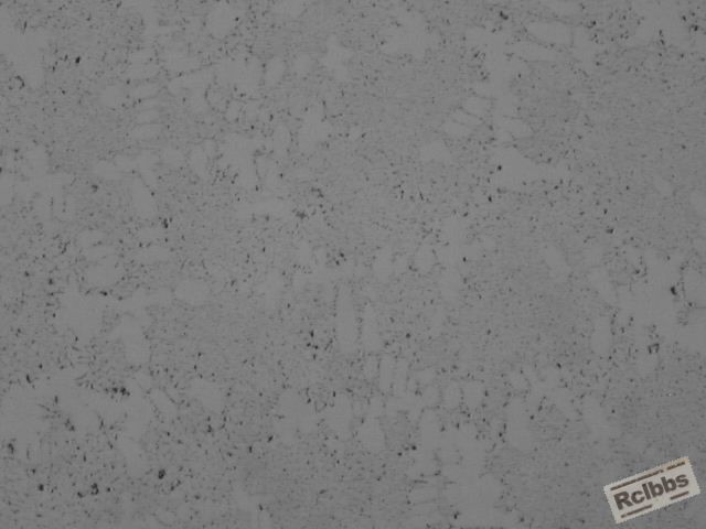

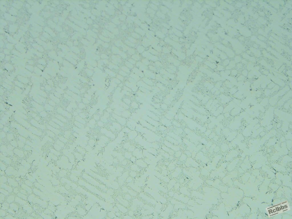

有哪位朋友帮我测定一下附件图片中的石墨长度,非常的感谢
发表于 2008-11-13 12:48:30 | 显示全部楼层
您在显微镜下直接测量石墨的长度值就可以了
发表于 2008-11-13 13:26:26 | 显示全部楼层
您好我也是个新手
我想问一下就是取平均值就可以吗??
谢谢
[ 本帖最后由 liyi911 于 2008-11-13 14:47 编辑 ]
发表于 2008-11-13 14:20:19 | 显示全部楼层
平均值也是一样的呆,你测多几个,再算平均值不就可以了吗?
 楼主| 发表于 2008-11-13 15:16:06 | 显示全部楼层
我测得好像和石墨长度级别里的长度不太一样,我是想哪位朋友帮我确认一下是不是和我测得结果一样,因为我们实验室是在做能力验证的工作,请我测一下实际是长度,给我个参考,谢谢

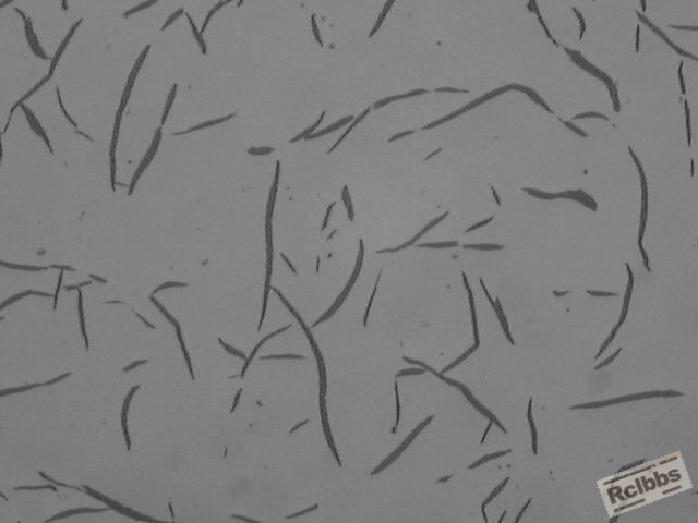

请问各位老师:
下图中的D型石墨长度应该如何测量?
100X
100X
发表于 2009-9-22 14:53:02 | 显示全部楼层
在试样上,放大倍数为100倍,选择有代表性的视场,按其中最长的三条以上石墨的平均值评定。被测量的视场不少于三个。
发表于 2009-9-22 15:36:31 | 显示全部楼层
7# lihong
感谢回复,您说得不错,标准上就是这样写的,在100X放大倍数下测量石长感觉比较困难。
