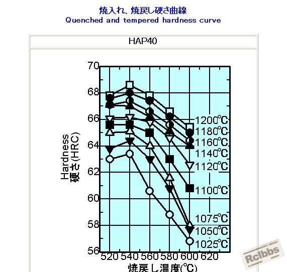

发表于 2008-11-14 21:29:13 | 显示全部楼层
楼上朋友说的对,贴一张图片供参考

日立金属HAP40是日立研发生产的粉末高速钢.极高的硬度,耐磨性与韧性兼备的泛用型高速钢
若想更好发挥材料性能,保证冲头使用寿命,最好是做下超冷。
