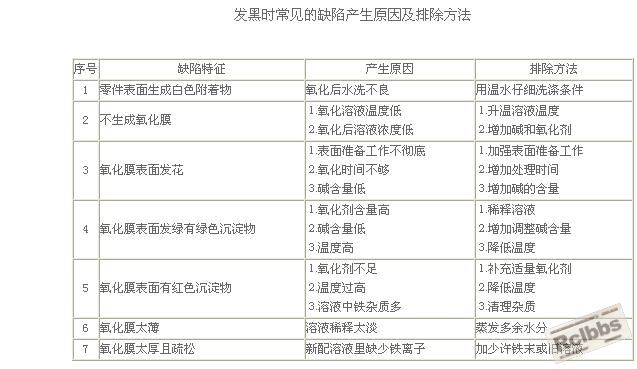

有从事法兰的么?发蓝很快生锈是么原因?

发表于 2008-11-15 16:09:16 | 显示全部楼层
生成的Fe3O4不致密,每道工序没有做到位。

发表于 2008-11-15 16:13:13 | 显示全部楼层
你使用热水和110度的热油侵泡了吗

发表于 2008-11-18 14:12:39 | 显示全部楼层
要根据GB/T 15519-1995《钢铁化学氧化膜》进行检验,不合格品是不可以出厂的。

可以事先涂上防锈油
发表于 2008-11-28 21:22:38 | 显示全部楼层
这个不好说,可能是预处理没做好,也可能是没有钝化和煮油。

回复 1# ilyvmwjg 的帖子
请问:你的工件在入110度清洗池之前,有没有先用清洗剂清洗?你的染黑槽里的浓度和温度还够吗?保温时间够吗?你有皂化过吗?有浸油吗?是32#机油吗?皂化和油温温度标准吗?请按照我所提的几个问题自己去查一下。
