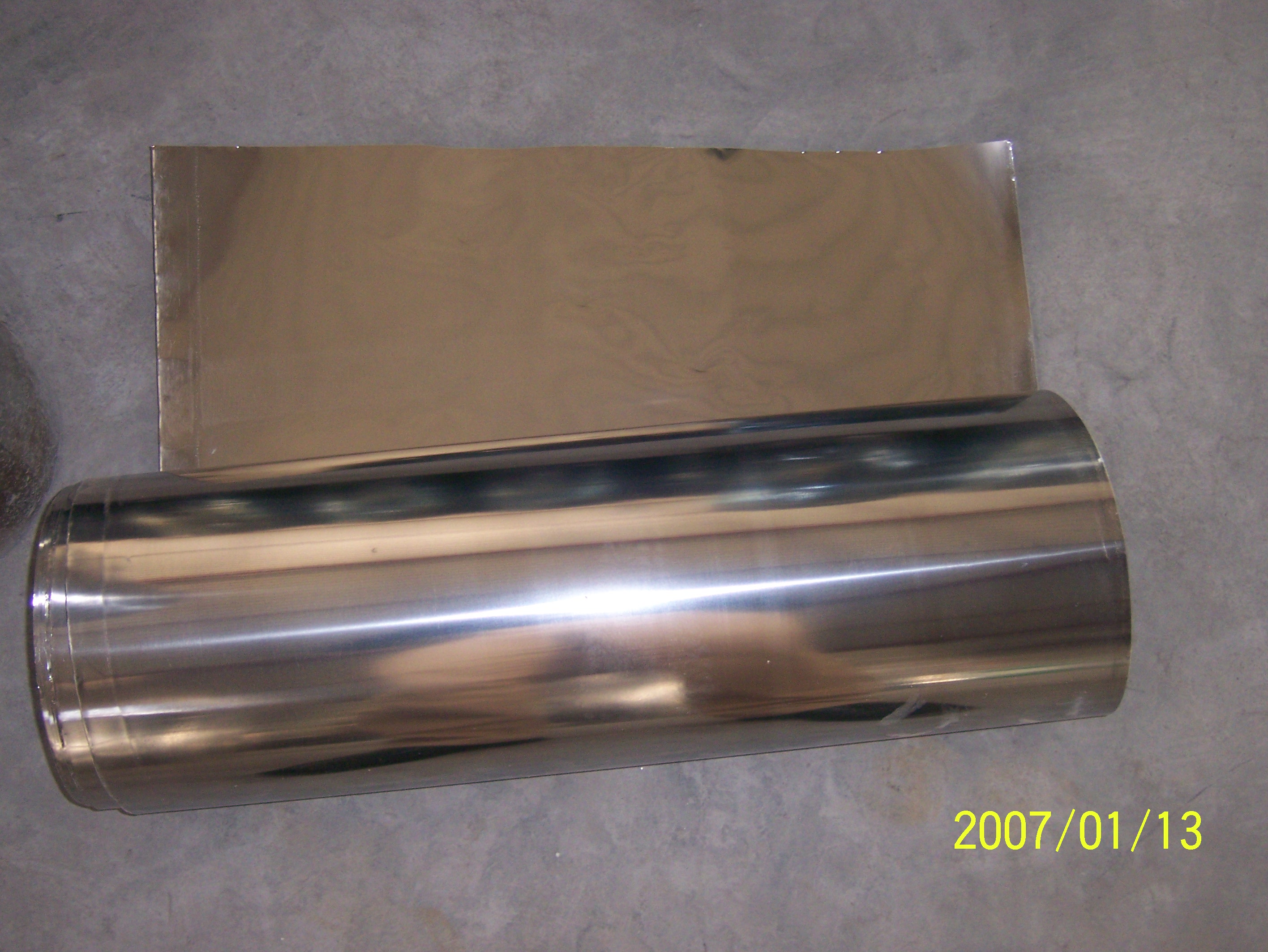

0.03-0.10MM厚的不锈钢箔,在广东及江苏等地区被广泛用于热处理工件的防氧化包装,耐1100摄氏度高温,剥落时直接撕开就好,不污染淬火油,不知大家接触过没有?

我们这里都俗称这个叫做不锈钢纸皮,对于防止淬火时氧化脱碳有很好的效果.在生产中处理一些比较急的工件直接用不锈钢纸打包电炉操作可以节省很多时间,缩短交货期,间接地降低了生产成本(量小不需开真空炉).而且操作十分简捷,安全实用又实惠.在国内有深圳德捷力公司研发的一系列规格不同的产品.使用效果和售后服务都很好,我们厂一般都是在用这个品牌的.

我有一个直径180mm,高度700mm的筒需要淬火处理,要求防脱碳处理,请问可否能够用该种材料打包处理?
发表于 2008-7-28 18:06:12 | 显示全部楼层
回复 8# 的帖子
是可以的!
如果是因为不锈钢纸和工件的面积矛盾问题,可以通过裁剪折叠边沿的办法来解决。。
不是什么难题。
