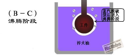

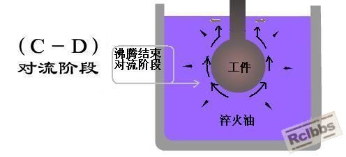

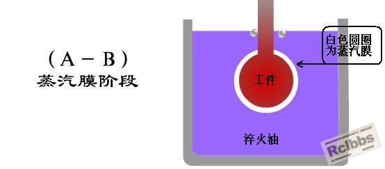

淬火油在冷却工件时存在三个不同的阶段:
蒸汽膜阶段淬火油的使用温度越高,那么粘度就会相对降低。如果粘度较低,蒸汽膜相对就会更容易破裂从而进入沸腾阶段。进入沸腾阶段后,淬火油使用温度相对较高、粘度相对较低,那么沸腾的速度会相对更加剧烈,从而更快带走工件的热量。(结论:淬火油使用温度高时会相对提高——高温冷却速度)
进入对流阶段后,淬火油相对平静的流动带出剩余热量。此时淬火油使用温度较高,工件温度和淬火油温度温差减少,会相对降低淬火油的冷却速度。
(结论:淬火油使用温度高时会相对降低——低温冷却速度)这也是霜月高工提到工件零件变形也明显减小的主要原因。
淬火油使用的温度高低对油品的寿命长短有直接关系,而是否会对工件使用寿命造成影响还需要论证。
