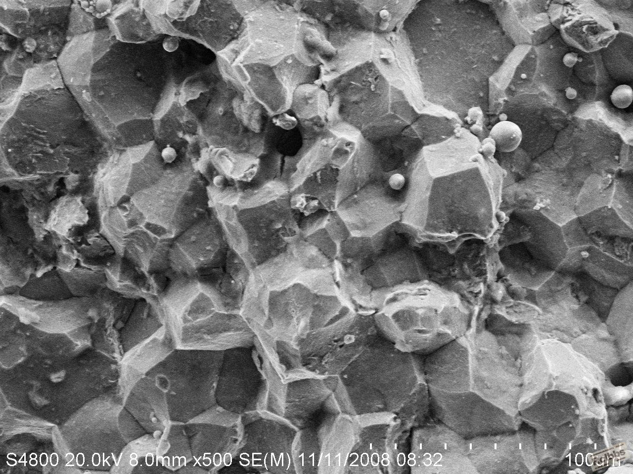

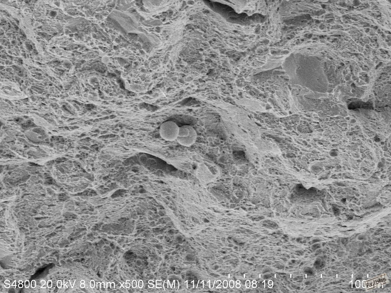

产品:25见方的方料,承受中等载荷冲击。
材料:40CrNiMoA
处理:860度45min,油冷20min。400度3小时。
使用时断裂。
检验结果如下:
      硬度:件1  46-47HRC,件2  44-45HRC
      断口扫描照片如下,呈现两种完全不同的断裂状态,件1为脆性断裂,件2为韧性断裂。
请大家讨论:为什么同一种材料、同一个过程处理会有两种截然不同的断口。
件1图片 脆性断裂
件1图片  脆性断裂
    件1图片     脆性断裂
bigone_q08.jpg    件2图片   韧性断裂

发表于 2008-11-15 16:45:58 | 显示全部楼层
有成分偏析的原因,也有淬火冷却的原因,或者加热温度的区别。

发表于 2008-11-15 20:34:07 | 显示全部楼层
油冷20min。太长了
发表于 2008-11-16 21:12:54 | 显示全部楼层
既然同一炉产品而有这么大的差异,应该不是热处理工艺问题。
是否锻坯?是否断后组织就不一样?
发表于 2008-12-5 14:50:27 | 显示全部楼层
既然可以确定是同一炉一种工艺完成处理,居然硬度有如此偏差
如果再确定其是一个批次的材料,可以确定混料了
如果再确定其是一个坯料取得工件,可以确定为C成分严重偏析
当然,也不排除你的热处理炉的炉况出现了严重的温度不均的问题
发表于 2008-12-5 21:11:44 | 显示全部楼层
同一炉,出现两种截然不同的结果,成份偏析的可能性大…
发表于 2008-12-7 17:58:45 | 显示全部楼层
这种事说不清,原因太多
发表于 2009-1-14 15:19:56 | 显示全部楼层
热处理工艺没什么问题,因为硬度相差不大,可能主要还是组织问题,找“组织部”分析一下。
发表于 2009-2-21 19:10:43 | 显示全部楼层
检查下炉温均匀性看看。不会有的区域加热温度高吧??
发表于 2009-2-22 12:52:32 | 显示全部楼层
根据以上情况,我觉得这两的试样受到的冲击力的大小及周期性不同,使得产生一个脆断一个韧断
发表于 2009-2-22 18:07:55 | 显示全部楼层
含碳量不同,还有就是回火是否同炉?硬度值还是有差别的
发表于 2009-2-25 13:02:19 | 显示全部楼层
是不是冷却时间和均匀性出了问题
发表于 2009-5-20 00:04:42 | 显示全部楼层
我觉得是取样部位不同造成的
发表于 2009-5-20 22:32:04 | 显示全部楼层
有可能取样部位不一样,我们有个零件前半边出现的是疲劳断口,有清楚的贝纹线,后半边就是明显的脆断,我们分析应该是随着疲劳裂纹的扩张,裂纹扩张超过了强度极限产生的脆断。
发表于 2009-5-22 09:23:37 | 显示全部楼层
可能跟淬火液的冷却能力有关,在处理时叠在一起的产品上下件的硬度肯定差很多,如果是连续炉的话就是淬火液没有搅拌装置,如果是周期炉人工吊活的话可能跟在淬火液中的运动有关,总之是因为两件的硬度差异很大了.
发表于 2009-5-22 12:01:52 | 显示全部楼层
问题可能出在油冷上,油的流动性差,或老化,油温升高导致冷却能力下降,同一工件的硬度偏差大。
发表于 2009-5-22 22:37:53 | 显示全部楼层
淬火应该没多大问题,问题可能出在回火和回火冷却上。
此材料手头资料不多,不知回火脆性温度是多少。
但可以肯定的是,件1 的回火温度要比件2  低20度左右。件2实际回火温度应该在420左右。
还有就是回火后的冷却方式。25的方,如果堆在一起空冷,只有表面的可以防止回火脆性。应该油冷。
