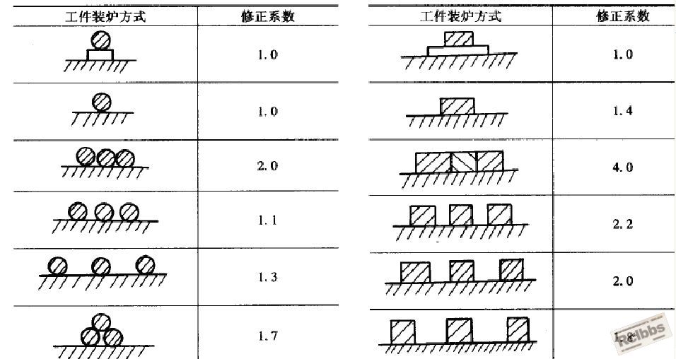

是盐水淬火.本人开始也怀疑是材料问题.后来620度单独回火了10件硬度都23---25.所以才怀疑是否自己回火装炉量大导致回火不充分.不知分析的对否.各位象这种大件装炉量大的情况在制定回火时间上能否给点高招
发表于 2008-11-17 08:28:44 | 显示全部楼层
可参考,加一修正系数
但是,装炉量不可太大,也不要太密,以免回火硬度不均匀。

620度回火23-25HRC是正常的,延长回火时间,根据装炉量(还有零件摆放方式)来决定回火保温时间。

ф70的45#调质我就经常搞,淬到60HRC左右根本不成问题,回火的时候装炉一定要摆开,不能挤在一起,640℃2小时应该没问题。
发表于 2008-11-20 10:02:56 | 显示全部楼层
浅见
重要的是装炉方式,如果你是密集堆放,需要提高温度及延长保温时间,如果你是摆开装炉,那你就需要检查炉温是否相差太多(热电偶是否位移)。
