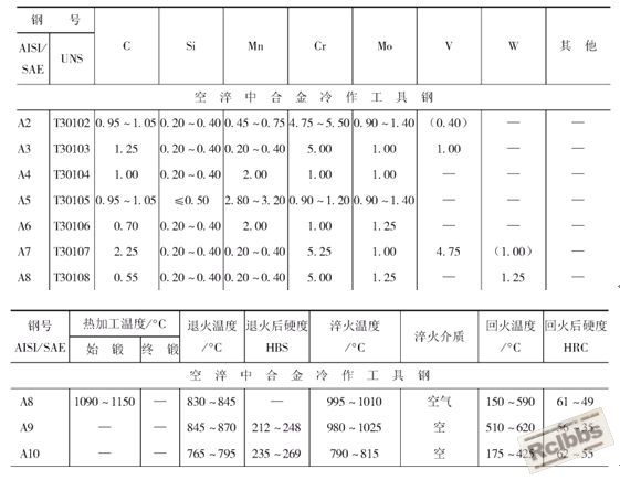

各位前辈,大家好!我遇到一个困难,工件尺寸为665*295*28,是一种裁切刀具,硬度要求55-58HRC,变形量不超过1.5,这种钢号我之前没有碰到过,请诸位不吝多多指教.我深表谢意

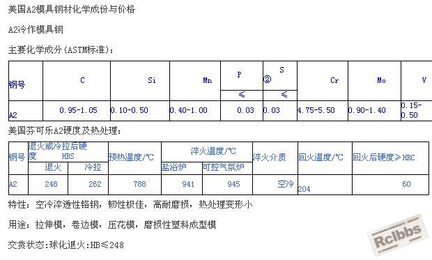

A8好象是A2的改良型。
记得美国芬可乐A8好象是A2的改良型。。
以前做过,改材质淬硬性高,回火稳定性也较好。

同DC53的热处理工艺差不多。

A88主要成分;C0.55/Si0.2--0.4/Mn0.2--0.4/cr5/mo1.25/w1.25应该把淬火1000度空冷就可以,回火温度520.先稳定硬度,再确定下次回火温度.

A类钢在美国是空气淬硬型钢,相似于国内的风钢,如果楼主使用油淬,变形量当然大了。
A8有区别于A88,请注意,不要误导.
