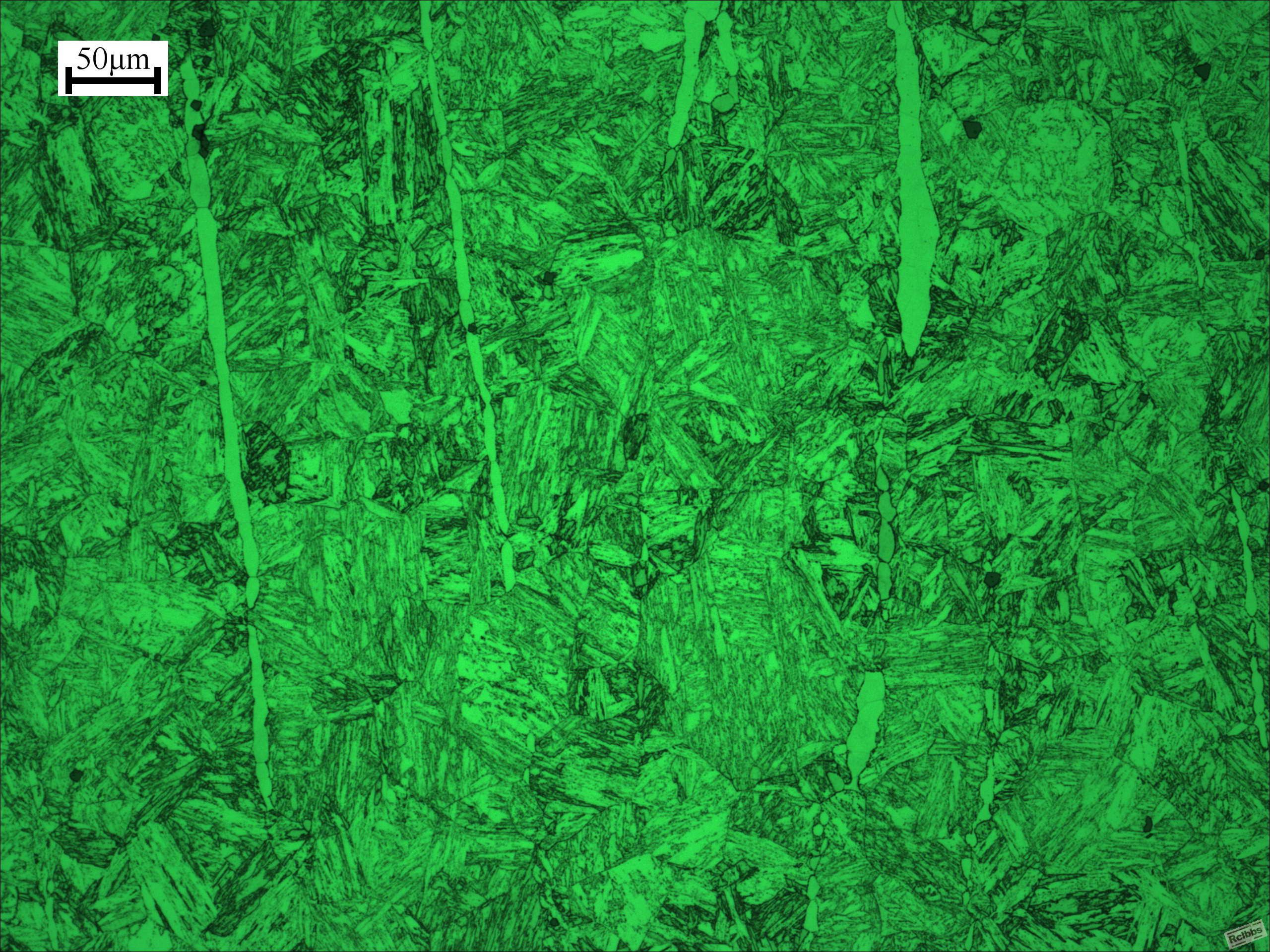

转载一张金相组织图片,请问图中的发亮的穿越多个晶粒的长条状组织是δ-铁素体吗?和低温铁素体区别是什么?能否通过热处理消除?一般容易产生在什么样的材料中?
材料:X12CrMoWVNbN10-1-1
热处理:1050缓冷,570空冷,750空
失效原因:delta铁素体含量太高,

请问图片用的是什么腐蚀剂,一般的强化型不锈钢里边存在delta铁素体,具体材料根据规范的要求。

腐蚀剂不是很清楚,转载的别人的金相照片。我想知道长条状的东西是不是δ-铁素体?这种组织一般应该在晶界上吧?对这个不是很了解,请熟悉的朋友介绍一下!

怎么说呢。δ-铁素体铁素体在焊接工艺中经常出现,我手头没有图片,但是我见过的δ-铁素体一般都为弯曲小线一样的,呵呵。

是否残留铸态组织

δ-铁素体和一般铁素体晶格结构是相同的,唯一不同的是形成的过程不同。

你得在电镜下看看,看其位向如何?然后根据形成机理来分析。我虽然是学热处理的,但没搞过不锈钢,所以只能从所谓的理论来说点自己的一些判断方法

你这张图片很有代表性,
就是放大倍数不够,看的不是很清楚.

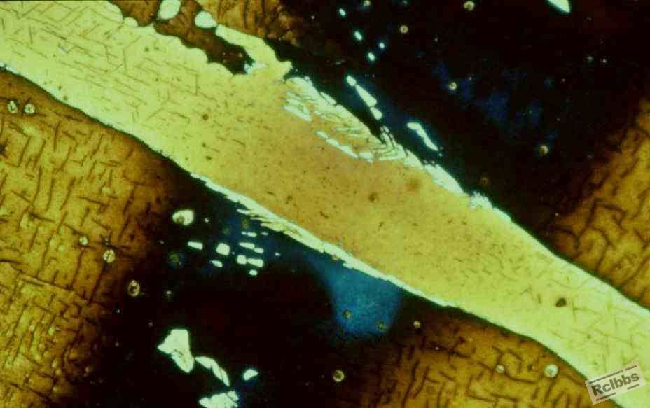

这张图中的长条状铁素体应该是δ-铁素体,与α铁素体同为bcc结构。在纯铁的相图上存在的温度区间不同。X12CrMoWVNbN10-1-1是一种高等级耐热钢,需要利用由析出相钉扎的细小马氏体板条来得到好的蠕变性能。而图中的δ-铁素体缺乏由马氏体相变带来的微细结构,高温下位错的攀移及滑移在其中受到的阻碍小,抗蠕变性能差。因此对材料的性能是有害的。与低温铁素体的区别在于低温铁素体作为扩散型相变,它沿扩散系数交大的原奥氏体晶界形核并长大,因此它的形态表明了原奥氏体晶界。而原奥氏体是在δ-铁素体上形核长大的,δ-铁素体可以穿越很多奥氏体。附件图片(L.E. Svensson)是在焊接过程中快冷下来的δ-铁素体。δ-铁素体能否在室温下保留下来与合金成分关系很大,扩大铁素体相区的元素如Cr等会使奥氏体区减小,从而是它保留下来。至于是否能够通过热处理消除,理论上需要看合金元素将相图改变成什么样子。

我做过些钢种的金相检验,是δ铁素体

绝对是δ-铁素体

我感觉好像是硫化物

既然原奥氏体是在δ-铁素体晶界形核,也就是说δ-铁素体不能通过热处理工艺来消除了。
还有一问就是δ-铁素体主要影响横向冲击韧性?

   δ-铁素体是高温相, “热处理:1050缓冷,570空冷,750空”能得到δ-铁素体?

楼主的金像和我做的很像,我初步估计是先共析铁素体!
