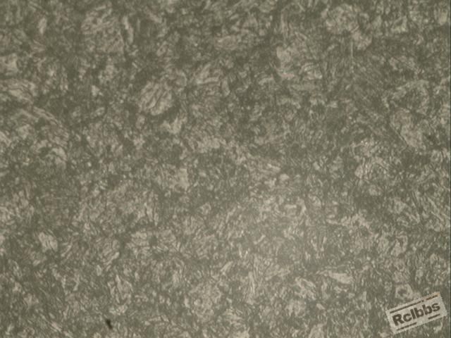

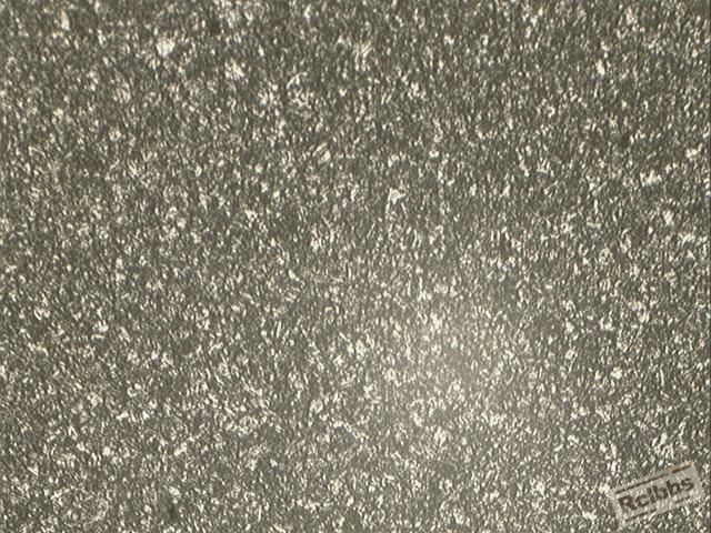

有一批25Mn2V的材料经过调质处理后我取下做了金相:如下:
请诸位帮我评定一下有几级?组织是否正常?
发表于 2008-11-17 15:55:30 | 显示全部楼层
你们调质的组织不错啊,我这边都到有一定的位相性,回索都带针状的  你这个大概10级了
发表于 2008-11-17 17:26:58 | 显示全部楼层
只要是调质,晶粒度一般都在8级以上,还是用软件分析吧
发表于 2011-5-5 15:11:15 | 显示全部楼层
9级,组织正常。
签到天数: 49 天
发表于 2011-5-5 17:17:07 | 显示全部楼层
这个图片用软件分析晶粒度有点难,还是对照吧。
发表于 2011-5-5 20:25:55 | 显示全部楼层
8级,调质组织还是不错的
签到天数: 270 天
发表于 2011-5-16 16:09:30 | 显示全部楼层
我觉着比9级还要细呢!调质的真是不错!
