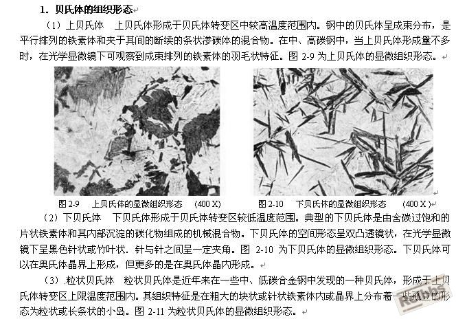

马氏体和贝氏体
如果是等温淬火,贝氏体呈黑色针状,马氏体+残余奥氏体为白色基体,很好区分的。

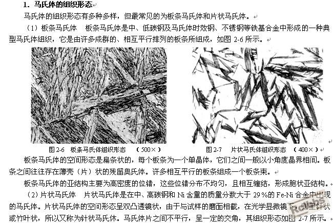

楼上已经说的很明白了,看到书上有相关的描述,方便就再贴上2张图。

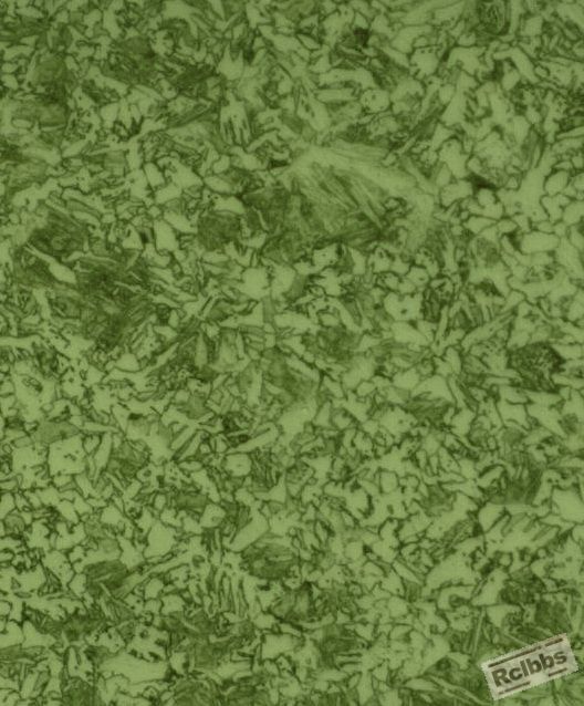

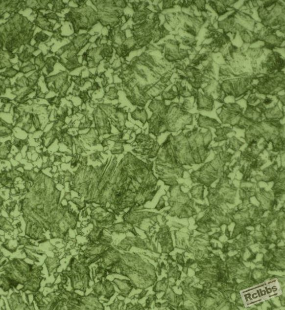

多谢各位师傅,下面的两幅图片不知道里边是不是有贝氏体,具体都是什么组织?帮忙看下谢谢
腐蚀剂:4%硝酸酒精,低合金钢 900度淬火
喷淬,外表面
喷淬,外表面
接近心部
接近心部

发表于 2010-7-31 15:17:43 | 显示全部楼层
好像是马氏体+未溶铁素体

发表于 2010-12-28 20:48:04 | 显示全部楼层
黑色为板条马氏体+白色为未溶铁素体
发表于 2010-12-28 21:05:51 | 显示全部楼层
马氏体不明显 倒是铁素体很明显 有点没有淬火好
