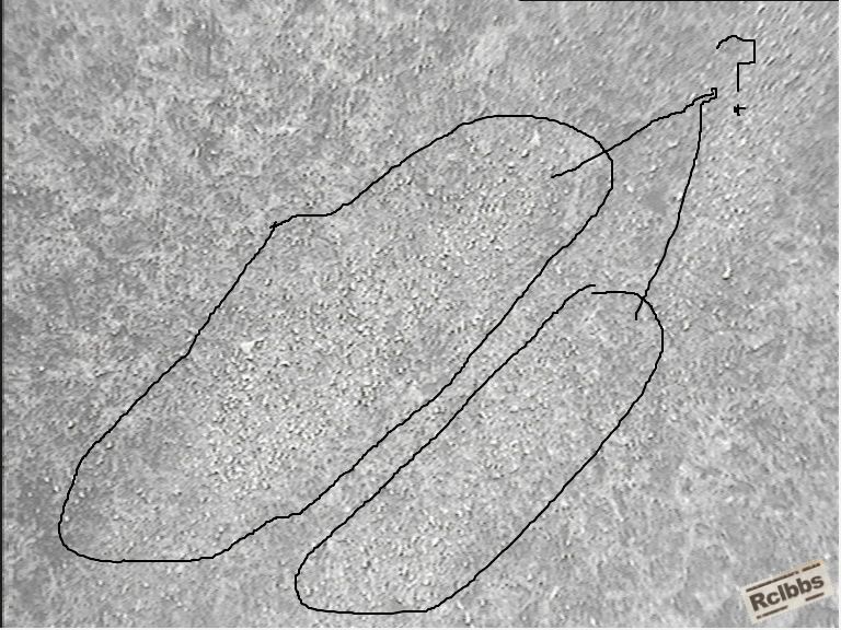

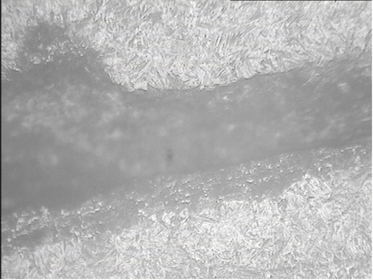

这些是我厂的一些热处理不合格品的金相组织图片(500x)请前辈们分析一下易产生这些组织的情况和如何补救或避免的措施

请楼主讲明白是什么材料,分别在什么工艺下产生的,这样也好分析啊
 楼主| 发表于 2008-11-17 11:00:03 | 显示全部楼层
不会量传,见谅。

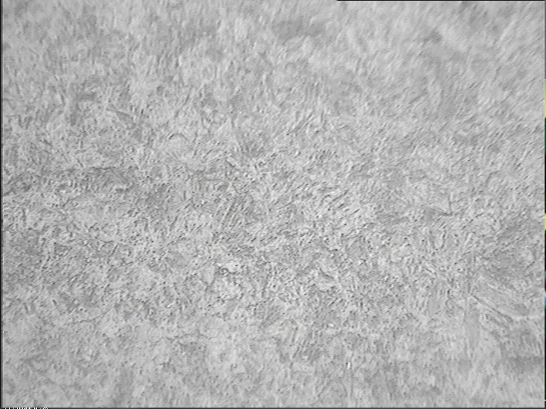

第三张是淬火断裂的套圈截面
材料都是GCr15,网带炉,豪富顿g号油,冷速大概70度每秒
[ 本帖最后由 abalaka 于 2008-11-17 11:28 编辑 ]
 楼主| 发表于 2008-11-17 11:07:02 | 显示全部楼层

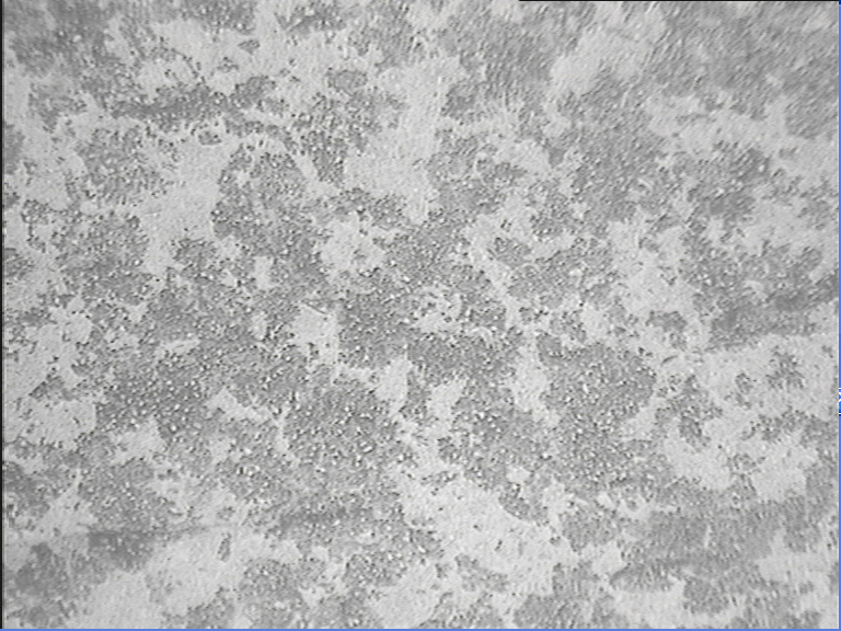

第二张是厚壁圈27mm,加热时间长:90分,碳势1
[ 本帖最后由 abalaka 于 2008-11-17 11:25 编辑 ]
发表于 2008-11-17 13:46:37 | 显示全部楼层
1、套圈淬火前裂纹,2、淬火过热,3、表面脱贫碳,4、淬火过热,5、原材料带状组织,6、冷却速度不足,7、加热严重不足。

楼主的图片实在不清楚,大概说说了。
一、从图片看中间有裂纹,周边组织过热,但看不清楚裂纹边缘是否有脱碳。
二、粗大马氏体针,组织过热。
三、象是铁素体组织(纯脱碳)。
四、板条马氏体(脱贫碳组织)

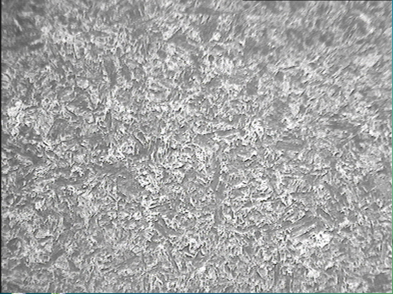

五、做标记的地方象是碳化物带,但周边组织温度高。

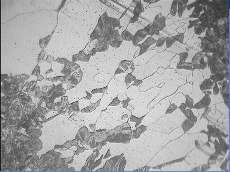

六、块状屈氏体,是由于加热不足引起。

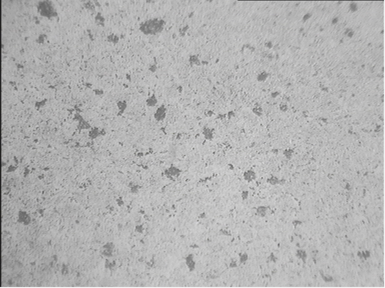

七、加热温度低、保温时间短,组织没有完全转变,欠热组织。
补救措施:裂纹的只能报废;组织过热可以进行600-650度去应力退火,然后比原工艺温度低5-10度重新返工即可;块状屈氏体可以采取延长保温时间的办法解决,因从图片看周边组织温度可以,延长保温时间就可以了;碳化物带严重可以采用淬火温度下线,适当延长保温时间的办法,不然带上组织合格,带间易产生过热组织;最后一张图片就不用解释了。

这位同仁,你好!我把我的分析结果叙述如下,不对的地方还请指教。
图片1:为过热组织,有淬火裂纹
图片2:图片太虚,没法分辨。
图片3:有脱碳
图片4:M组织过热
图片5:碳化物带状
图片6:团块状屈氏体,加热不足
图片7:网状屈氏体,为冷却不足所致
处理办法:有裂纹的报废,其余的利用高温回火后,调整温度重新淬火。

你这些是裂纹,过热,欠热,材料带状碳化物

图一为裂纹,看组织似乎存在过热现象,裂纹属于淬火裂纹还是前工序还需要看试样,若为淬火裂纹,请注意淬火加热温度及炉内气氛,另外就是冷却介质含水量;
图二看不太清,好像是过热了,请注意加热温度和保温时间,若需要具体分析还要看更清楚的图片或试样;
图三是纯脱碳的铁素体,请注意炉内报气氛和淬火前工件表面洁净程度,另外通到炉内的保护气氛纯度需要控制,炉子密封性要有保证;
图四组织过热请注意加热温度和保温时间,若需要具体分析还要看更清楚的图片或试样;
图五为材料带状,应注意原材料的控制;
图六为加热不足屈氏体,应注意加热温度和保温时间;

 楼主| 发表于 2008-12-1 08:01:39 | 显示全部楼层
请教10#7#6#5#
图7的金相是什么,好像大家的意见非常不统一阿?能把你们的判断方法说一说吗?
发表于 2008-12-4 11:59:41 | 显示全部楼层
对于图片7, 有的人认为是因为冷却不良而产生的T,有的人为时因为加热不足而产生的T,而怎么判断产生T的原因?
记得上海金相分析所得到的结论,T为团块状则是因为加热不足产生,网状T是因为冷却不足产生。
参与人数 1热处理币 +3 收起 理由
xhlhz + 3 感谢参与!
发表于 2008-12-12 21:17:47 | 显示全部楼层
回复 1# abalaka 的帖子
图7是否真有网状屈氏体,怎么看不清楚?
发表于 2008-12-13 21:53:16 | 显示全部楼层
网状T是因为淬火温度适宜,冷却不良情况下形成,
