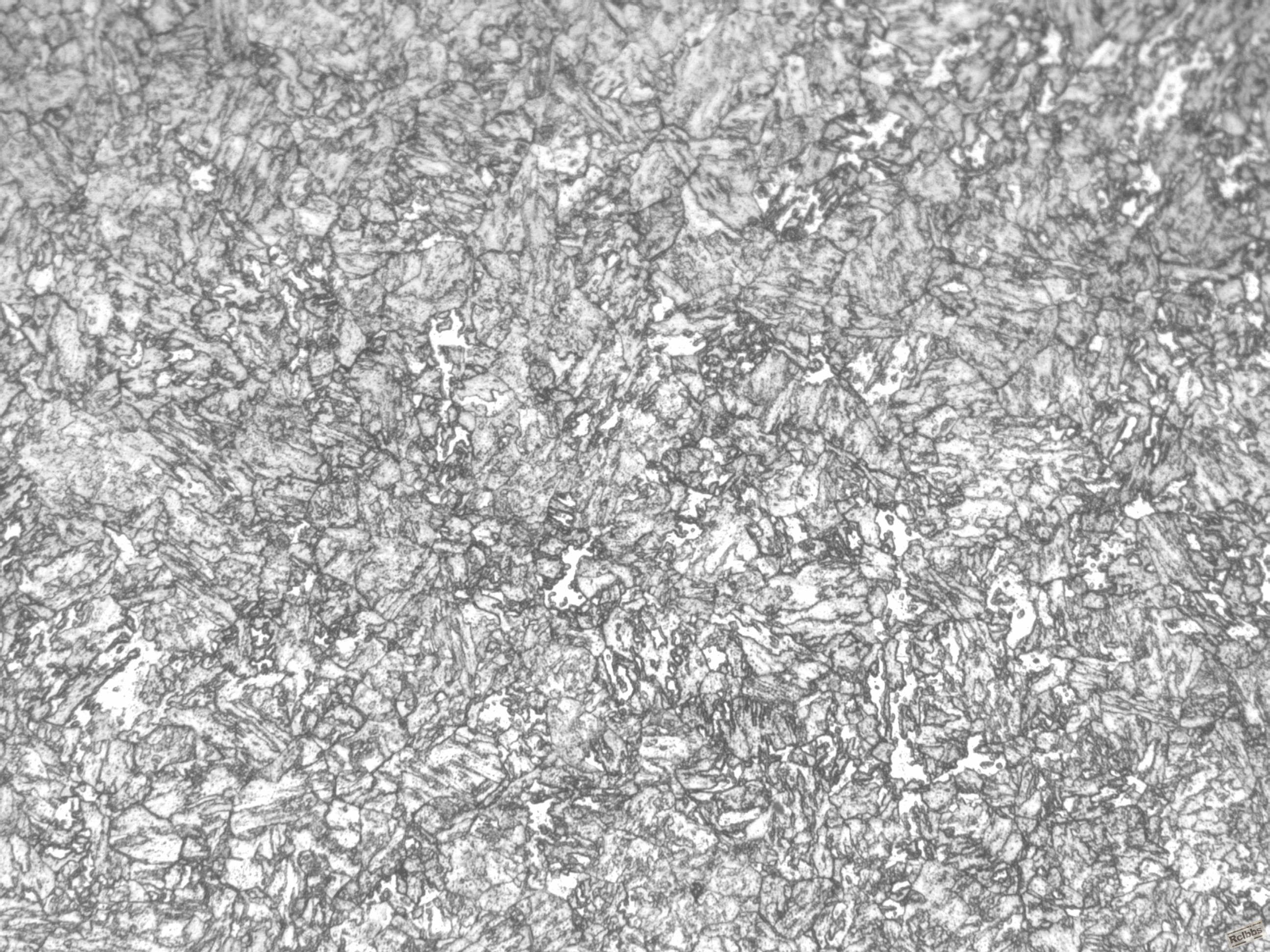

本厂经常会涉及12Cr2Mo1这一材质的金相检验,
技术要求最终热处理态组织中铁素体〈10%。
在评定组织时,大家都使用“贝氏体回火组织”这一表述,
自己不解(和书本上的组织图很不一样),问老同事也没得到满意答案。
具体最终热处理工艺大概是:910℃左右淬火,600-650℃回火。
特向各位高手请教!
谢谢
200倍
200倍

贝氏体由两相组成:过饱和的α-Fe+碳化物。随着α-Fe的碳含量及碳化物形态的不同而分为上贝氏体(包含粒状贝氏体及无碳化物贝氏体)、下贝氏体。经过600-650℃高温回火,过饱和的α-Fe随着碳化物的析出,基体基本回复为铁素体(与马氏体的回火差不多),原来的贝氏体的碳化物,经高温回火后也会有一定的改变(球化)。最终得到铁素体基体+碳化物的组织。这样的组织与回火索氏体比较接近。
      不过一般较高温度转变的贝氏体(无碳贝氏体、粒状贝氏体、典型上贝等),在高温回火后仍然会保持贝氏体的形态,其实我们仍然可以贝氏体称之。
[ 本帖最后由 NEWAGE 于 2008-11-17 20:23 编辑 ]
发表于 2008-11-17 20:12:12 | 显示全部楼层
600度以上,没有回火贝氏体说法了。
组织:高回低碳索氏体+铁素体+保持粒贝外形的铁素体上分布的一些奥氏体分解颗粒。

但对方检验报告上组织一栏为:100%贝氏体回火组织
这对吗?

600度应该形成不了B,
发表于 2008-12-15 21:17:59 | 显示全部楼层
索氏体还差不多

我们这种组织还和回火马氏体很像。很难分清。我也想知道它具体的形成过程和形态分布。
