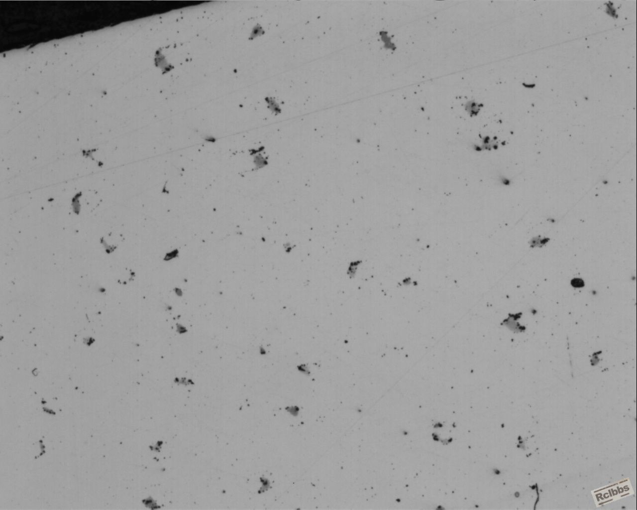

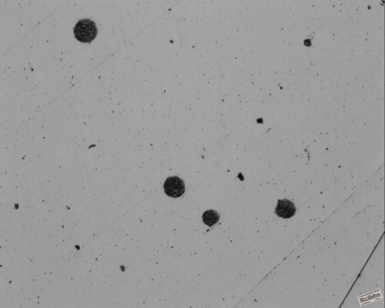

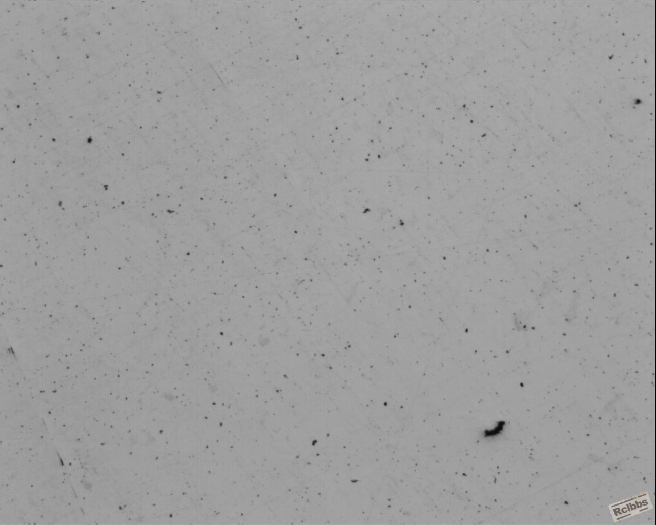

最近制备的试样表面总是存在许多黑点,上传两张图片希望大家帮忙分析一下!
我们采用的是自动磨抛设备!

 楼主| 发表于 2008-11-19 08:54:20 | 显示全部楼层
如果看不到图片,可以从附件中看到

发表于 2008-11-19 09:02:48 | 显示全部楼层
最后一张好象是材料问题吧??
其余的是不是你自己在腐蚀之后进行磨抛的!!!
好象是腐蚀残余没有磨干净哦
 楼主| 发表于 2008-11-19 09:23:22 | 显示全部楼层
不是的,材料是直接切割下来进行磨抛。一般会出现两种情况,一种是单独出现的黑点,而且基本每个试样上都存在;另一种就是还会出现类似腐蚀的点状物,不过这种情况不长出现;现在主要想解决试样表面那些非腐蚀点状物的问题,关键是不知道这些黑点产生的原因!
感谢楼上的回答!
发表于 2008-11-19 14:03:19 | 显示全部楼层
前期磨的不太好,或者是材料太软
发表于 2008-11-19 14:08:38 | 显示全部楼层
线切割的孔隙??
发表于 2008-11-19 14:35:23 | 显示全部楼层
分辨黑点是外在物还是内在物,如果是外在物就是制备试样的问题,内在物就是材料的问题。
外在物在显微镜下看好像凸起来似的。内在物和试样机体面连在一起。
签到天数: 71 天
发表于 2008-11-19 14:42:53 | 显示全部楼层
感觉有点像水渍或者磨样时产生的铁沫,抛光时没有抛干净!
发表于 2008-11-19 15:25:26 | 显示全部楼层
我提三个原因,不一定对:
第一、从粗砂纸到细砂纸之间衔接不好,各个砂纸号之间差别比较大。
第二、从砂纸到抛光过程之间间隔太长,导致表面形成了一些氧化物。
第三、抛光时间长导致。
发表于 2008-11-26 01:04:36 | 显示全部楼层
我们也经常遇见这种情况。在很多情况下多抛两下就好了,实在不行就在回砂纸磨上两下。还有些时候就是抛光时,本来好好的式样抛完了就有些黑点,继续跑不管用,或许是材料不耐腐蚀。刚接触金相,经验不足,仅供参考,见笑了。
