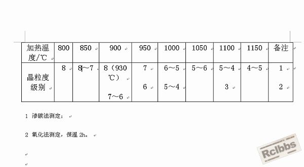

我厂锻件坯料在炉内加热时,我用测温枪测了下超过了1200°,是否出炉锻造靠工人师傅的经验,始端温度在1100°以上,终端温度在850°左右,空冷到室温后,进入下一道工序,局部加热到1000°后到温就取出压弯,完成一定数量后装炉加热到860°(工件厚60mm)保温2.5h淬火,我想问下此操作过程后工件的晶粒度会是多少,下图为40Cr的加热温度与晶粒度级别的关系。

下料观察一下就可以,无法估计。
晶粒度一般和加热问题和保温时间有关系。
第一、在高温下晶粒度长大的非常快,保温时间长的化会急速的长大。
第二、终锻温度下产品的晶粒度也会继续长大,和终锻温度有一定关系。
书本上的东西都是在理想状态下的,实际生产中无法实现的

最好还是比较图片来确定
