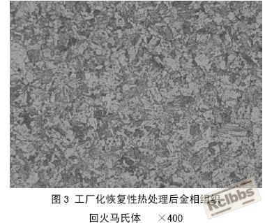

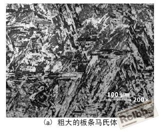

电厂超临界机组常用的一种马氏体耐热钢SA335-P91,管道现场设备金相检验,有发现马氏体板条粗大的,有的细小均匀。马氏体板条大小对硬度影响是多少?是不是马氏体板条粗大硬度就高?也不一定是这种材质,有了解的朋友说一说。谢谢!附两张SA-335P91的金相图片(不是很清晰),供货状态为正火+高温回火
回火马氏体板条粗大
回火马氏体板条粗大
正常回火组织
正常回火组织

过热组织,
同一成分,板条大的比小的 马氏体硬度高

温度偏高了,板条粗大,硬度低点,小而密集均匀硬度就高,有很大的关系,只要是组织均匀情况下,硬度才能有保证

马氏体大小与原奥氏体的颗粒大小有直接的关系,因此说明图片中的原来奥氏体颗粒就比较大,原因可能为温度过高或者保温时间过长
   板条马氏体硬度主要和位错密度有关,大条马氏体位错密度不如小条马氏体的高,所以应该是小条马氏体的硬度高。

P91,不知道楼主的锻后热处理工艺是什么样的?适当的降低段后正火的温度,细化晶粒,给最终热处理做好组织准备。热处理的正火温度和保温时间也相应的调整调整。正火后最好风冷,冷到150度以下再回火装炉。马氏体越细,越均匀,硬度就越好!
