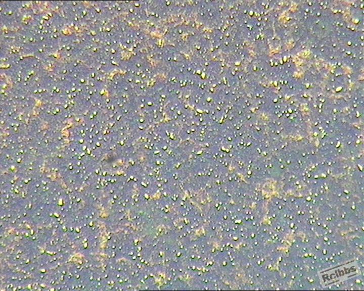

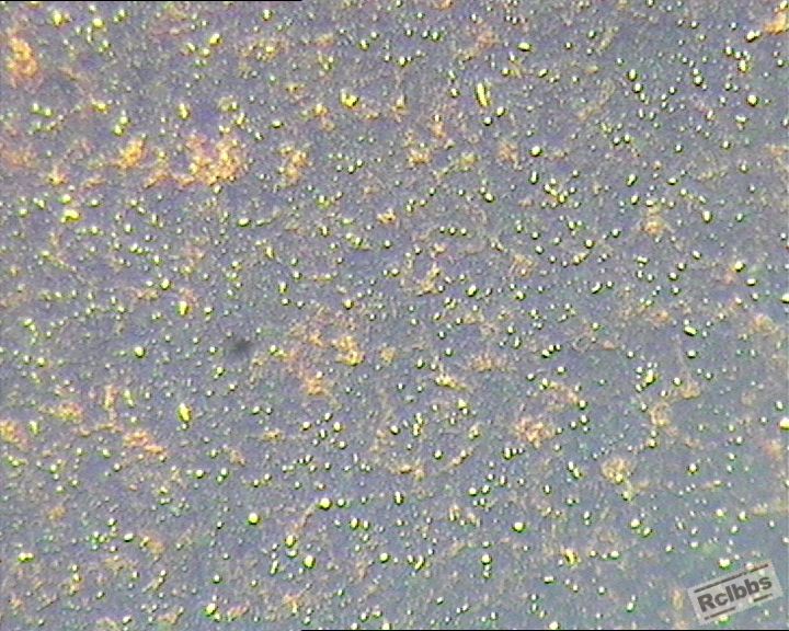

这是我毕业后第一次做金相 以前在学校做过2次 也不知道做的怎么样
   这是小型轴承 材料是GCr15 840度保护气氛淬火、回火组织
   情况是淬火4区炉体保温层部分掉落 4区温度偏低 只有780度左右吧
   如果能看清的话 希望能帮忙判断下马氏体组织多少级

回复 1# wodeni 的帖子
图片上看
当然不太清楚
回火温度多少
是否有些低呢!
当然金相制样,腐蚀也有关系
是400X吗?,没有标尺,倍数也不好确定
评级就更难了
发表于 2008-11-21 10:52:37 | 显示全部楼层
你可以查下JB/T1255-2001是专门检测轴承钢的标准,我看你的好像是2~3级左右吧
签到天数: 1241 天
发表于 2008-11-21 14:02:21 | 显示全部楼层
轻腐蚀看看有没有屈氏体?780的淬火温度太低了,另外硬度多少?
