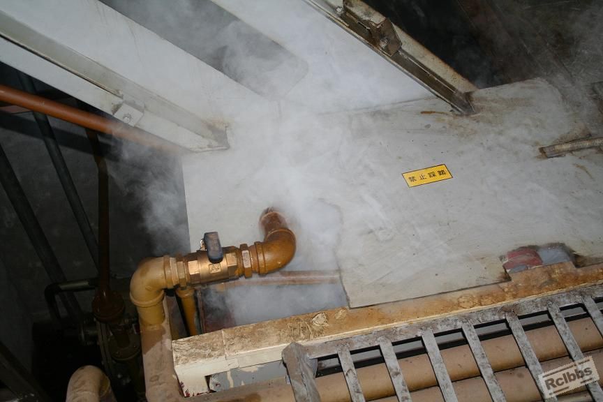

如图,使用温度110度,等温油。这个情况。。。。。

是开炉升油温的时候出现的还是正常生产时出现的?

回复 1# chenbin 的帖子
加热管加热部份露出油面了,一加热就会出现这种情况。请检查!
这情况一是会严重污染环境,二是对油也不好,再是也容易着火,安全问题!
解决:油在油位线以下了,加油;若是加热管问题,更换。
发表于 2008-11-20 18:08:18 | 显示全部楼层
油位太低,也需是产品淬火时部分露出油面造成白烟,应该加油了。

发表于 2008-11-20 18:43:37 | 显示全部楼层
还有一点要注意,加热油时一定要打开搅拌机,不然油品会局部过热的,对油品不好,破坏油的质量
发表于 2008-11-20 23:26:25 | 显示全部楼层
单一从油品质量方面分析问题:建议检测油品闪点、燃点,是否含有水分。

我们也有过,是加热   器管结碳,造成白烟。

发表于 2008-11-21 08:52:21 | 显示全部楼层
这个问题主要是加热管中发热丝位置太高,造成加热管发热面比较靠上,当停炉后由于油品的热胀冷速,油面下降,致使加热管中发热丝的位置高于油面位置,解决本问题的根本方法在于将加热管的位置(尤其是加热管中加热丝的位置)下调,调整到足够低的位置使油面下降以后发热丝的位置仍然能够在油面以下。
楼上说的打开搅拌等只能治标,不能治本,但是从保护油品、保护车架环境的角度考虑,也是必须的,建议楼主找设备厂家将油槽加热器改装一下。

回复 1# chenbin 的帖子
我们的油回火炉进了水以后和你一个情况

发表于 2009-7-11 14:16:17 | 显示全部楼层
前几天我们全部换新油,油温是室温,开启压缩空气,油池上面也出现一层白烟.

加热管被碳黑包住,在加热时也会冒白烟的。遇到这种情况,拆下加热器除去碳黑即可。
