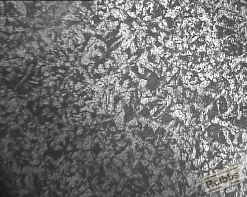

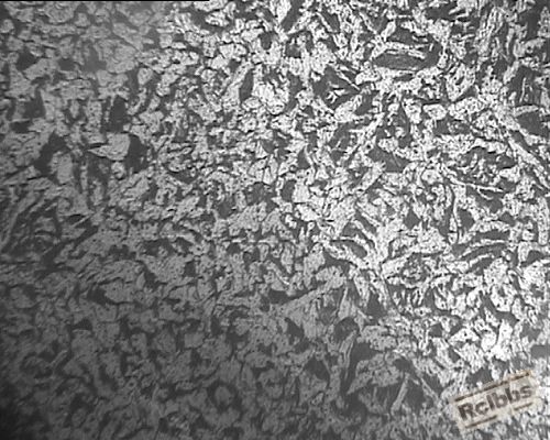

有哪位朋友帮我评下20钢的组织,最好能说明状态。谢谢
发表于 2008-11-20 14:49:04 | 显示全部楼层
正火组织,产品做的可以,应该是合格产品
 楼主| 发表于 2008-11-21 11:36:03 | 显示全部楼层
谢谢楼上的朋友评定

回复 1# ybyb108 的帖子
该材料是否做过锻造的?
珠光体怎么量有些大呢?
20钢应该不会那么多珠光体的吧!
签到天数: 65 天
发表于 2008-11-21 12:33:53 | 显示全部楼层
组织是F加P。好象是正火状态。F上的黑色是制样的问题。
 楼主| 发表于 2008-11-21 13:28:35 | 显示全部楼层
没有锻造过的材料
 楼主| 发表于 2008-11-21 13:29:29 | 显示全部楼层
材料成份是经第三方检测过的,不会有错

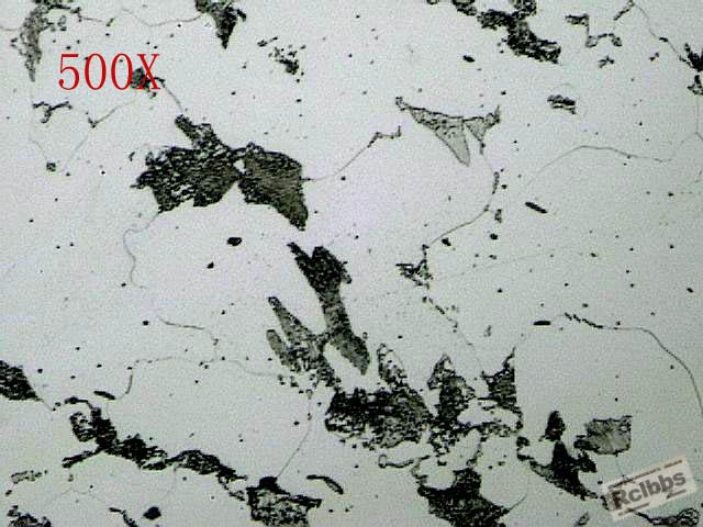

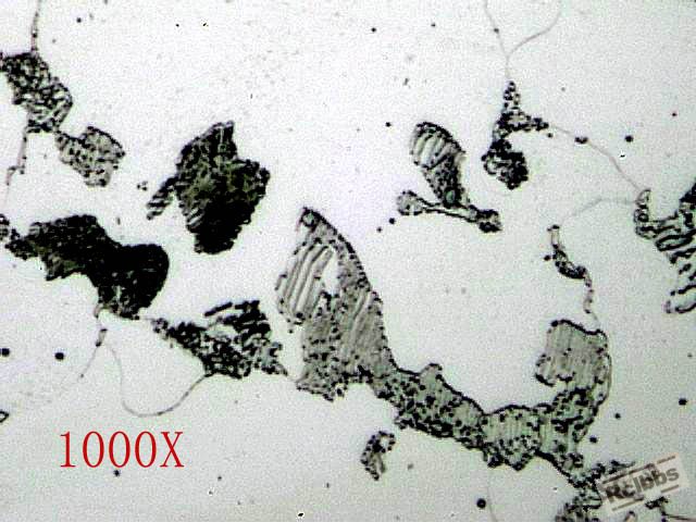

20# 钢管
20#钢管心部组织
发表于 2008-11-21 17:18:56 | 显示全部楼层
没说放大倍数,冷却速度够快的。哈哈
发表于 2008-11-21 22:15:11 | 显示全部楼层
http://www.rclbbs.com/viewthread ... uid=24052#pid189743应该是退火组织吧,晶界不清晰
发表于 2008-11-22 09:03:11 | 显示全部楼层
是正火组织,
材料组织较好....
退火组织, 铁素体还是呈块状分布的,晶界较为明显,
签到天数: 93 天
发表于 2008-12-1 22:18:18 | 显示全部楼层

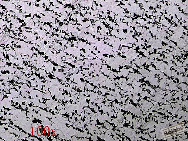

铁素体形状有点拉长且含量偏少像25~30钢,腐蚀时间有点长图像不清楚。
发表于 2008-12-3 22:25:14 | 显示全部楼层
钢管的深色组织怎么不一样啊,是不是冷却太快有马氏体生成了啊
发表于 2008-12-4 18:05:57 | 显示全部楼层
有带状倾向
