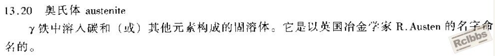

发表于 2008-11-21 09:13:42 | 显示全部楼层
看看奥氏体的定义
是不是有以下意思:
1.γ-Fe中溶入碳元素构成的固溶体。
2.γ-Fe中溶入碳和其他元素构成的固溶体。
3.γ-Fe中溶入其他元素构成的固溶体。
发表于 2008-11-21 23:44:36 | 显示全部楼层
奥氏体的常见也是最多见的定义是碳在γ-Fe中的间隙固溶体,但就像“男人是人,而人不全是男人(还有女人 )”一样,奥氏体除了“碳在γ-Fe中的间隙固溶体”之外是否也包括“γ-Fe中溶入碳之外(没有碳)的其他元素构成的置换固溶体”?

发表于 2008-11-26 08:55:45 | 显示全部楼层
错的!打“X ”
理由:不符合标准!
