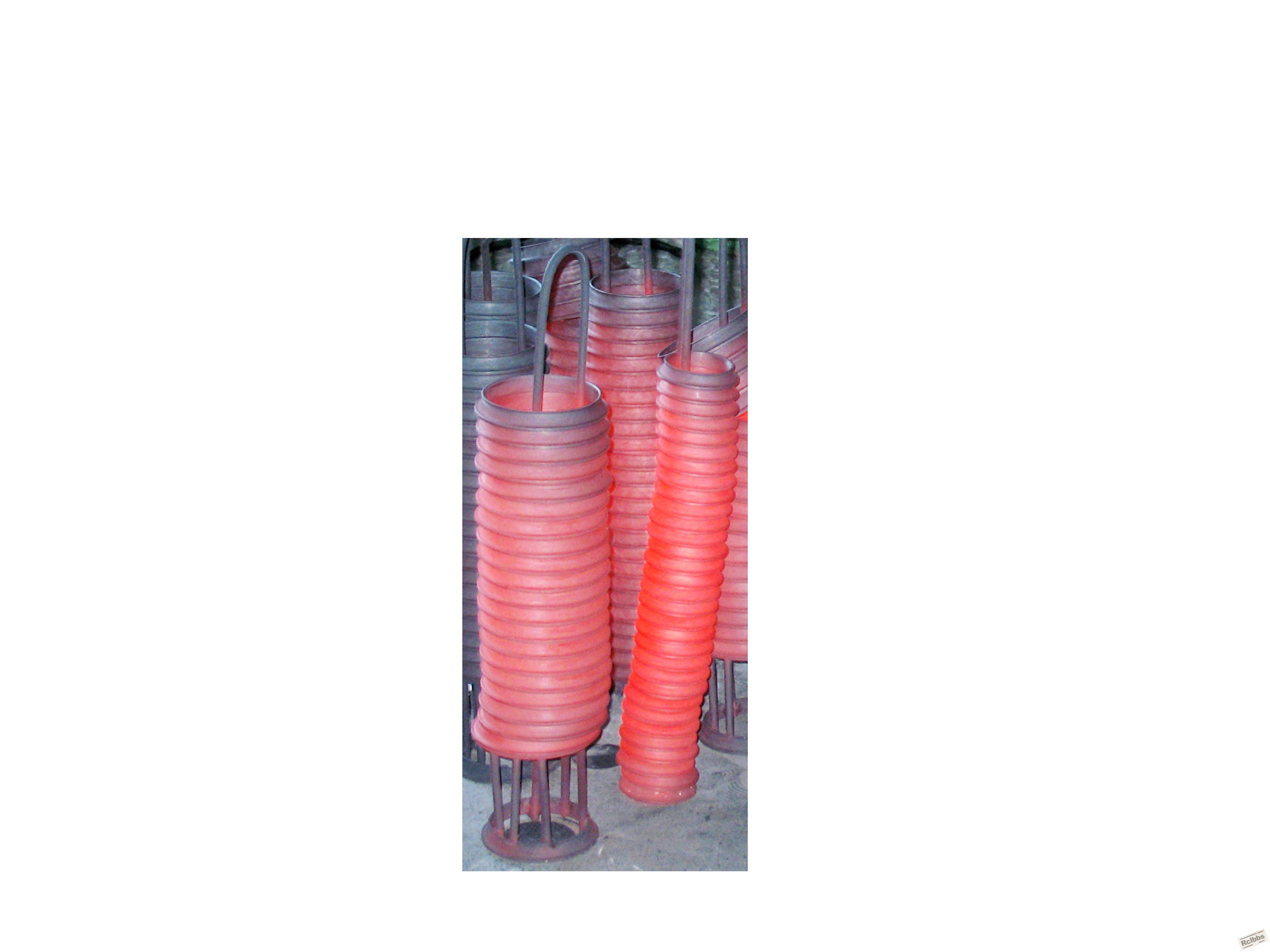

大家看看這個工裝有什麽問題啊?!

发表于 2008-11-21 10:55:21 | 显示全部楼层
是不是粒子炉或盐溶炉的工装呀
 楼主| 发表于 2008-11-21 18:04:06 | 显示全部楼层
回复楼上的问题
是普通的井式电阻炉,处理高铬铸铁的

发表于 2008-11-21 19:06:59 | 显示全部楼层
外面那里看起来有点弹簧,可又不是,这样的工装是不是把产品放在那个圈中间啊,你这个井式炉是不是直径很小的那种啊
发表于 2008-11-22 11:54:58 | 显示全部楼层
就是看起来好像是弹簧,楼主能详细介绍下吗
发表于 2008-11-22 12:56:47 | 显示全部楼层
像弹簧或蛇皮管的东西是处理的产品吧?中间的支架才是工装?
看起来强度差些,易变形。
发表于 2008-11-22 13:11:20 | 显示全部楼层
看起来有像点弹簧,没见过这样的工裝.楼主给介绍一下.

回复 1# 536050008 的帖子
工装不能把工件定型,使工件变形太大了

发表于 2008-11-23 17:47:24 | 显示全部楼层
看照片似乎是做正火处理,工件接触对正火效果有一定影响。

发表于 2008-11-23 18:31:03 | 显示全部楼层
不知道LZ用此工装做什么零件有的,所以不好评论.不过造型到挺别致

发表于 2008-11-24 16:42:40 | 显示全部楼层
工装强度不够啊,工件易变形!

是处理密封环的工装
