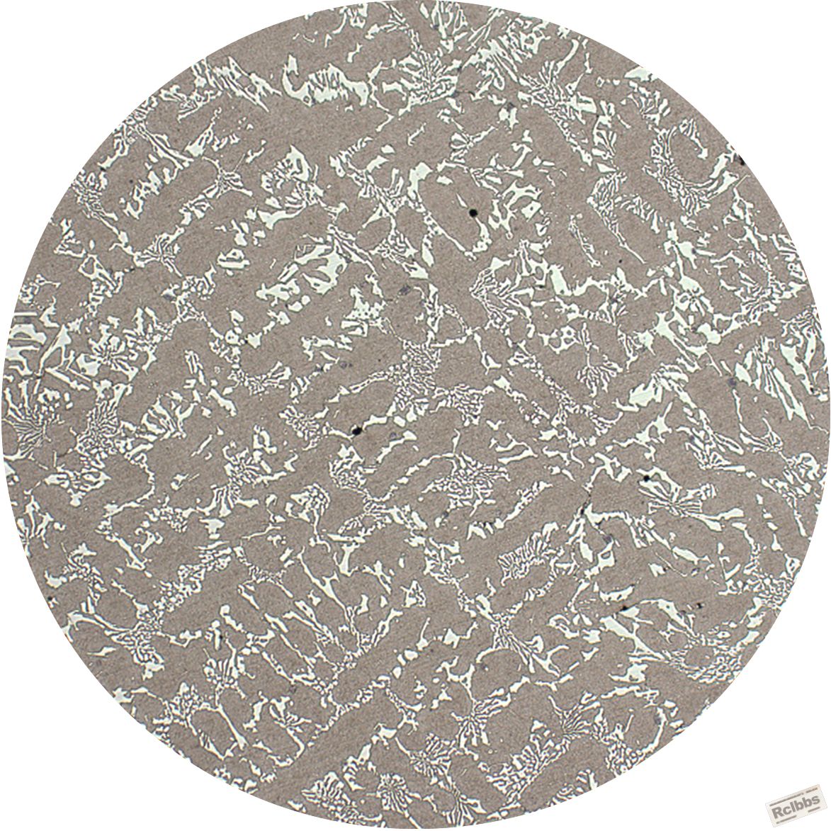

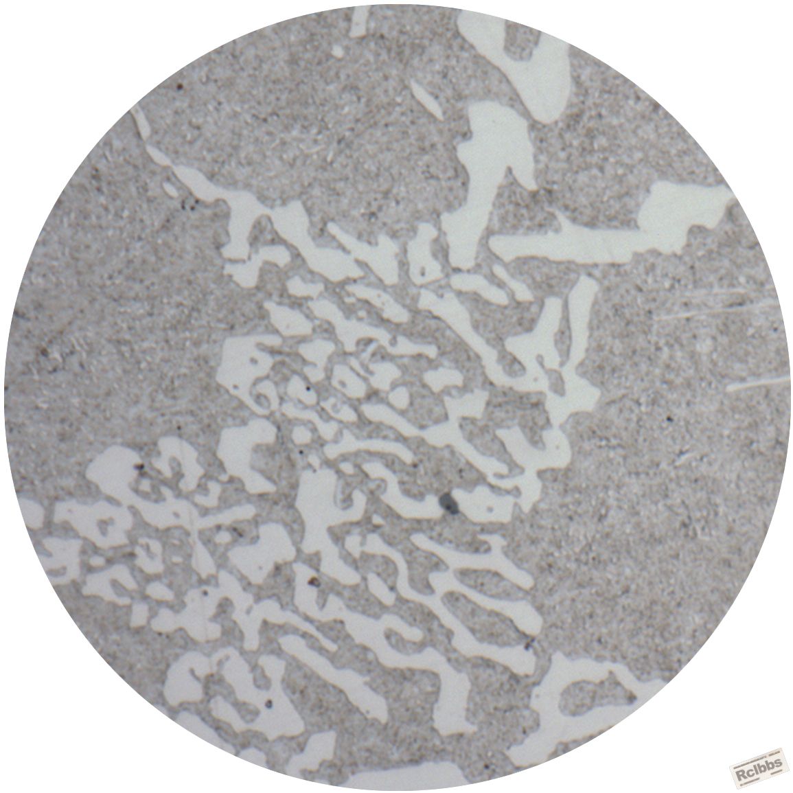

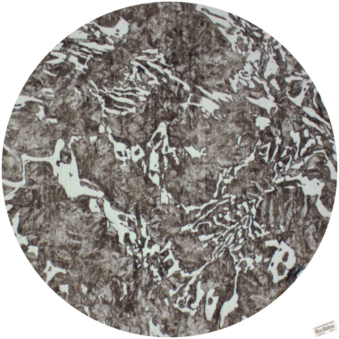

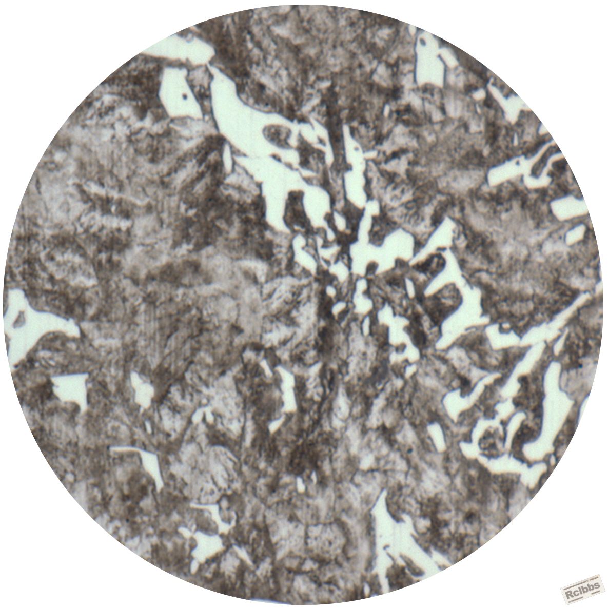

本人ZQCr12耐磨铸铁球的组织判别,请专家指正:
                                 1000×
                                500×
                                  1000×
                         索氏体+共晶碳化物
由于组织非常细小,看不清可下载后放大,上传图片为原始分辨率
[ 本帖最后由 sdust 于 2008-11-21 08:31 编辑 ]

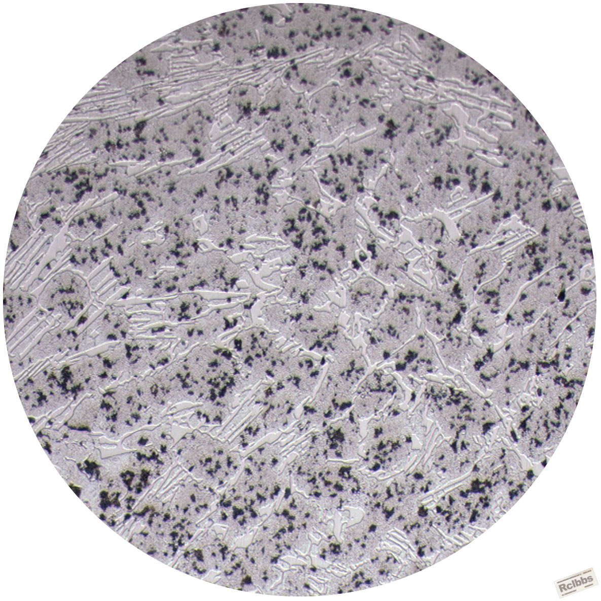

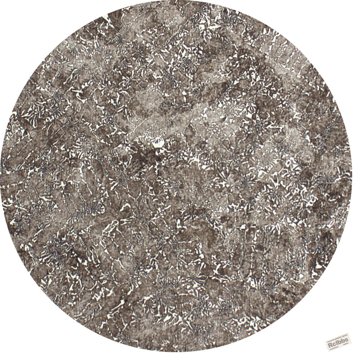

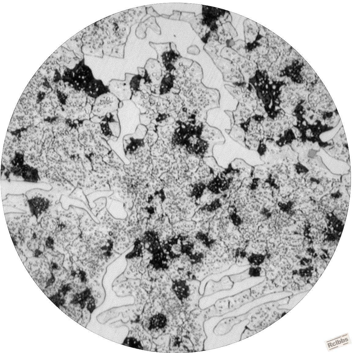

 楼主| 发表于 2008-11-20 20:49:09 | 显示全部楼层
三种高铬耐磨铸铁组织分析(2)
                                 100×
                                  500×
                               1000×
            球状珠光体+屈氏体+共晶碳化物
签到天数: 173 天

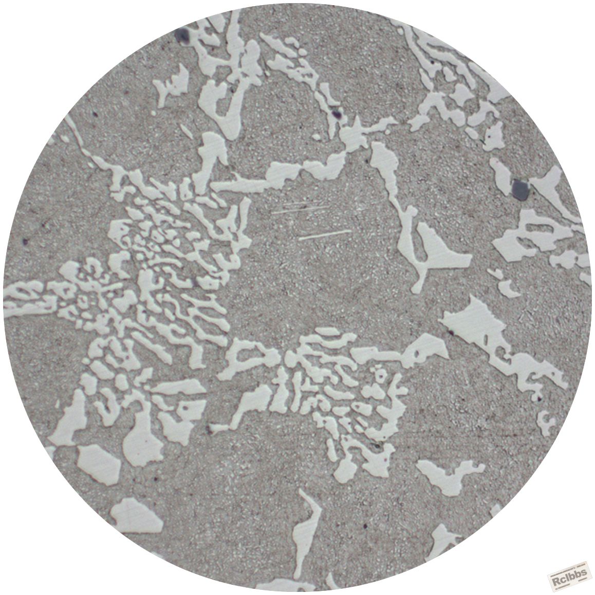

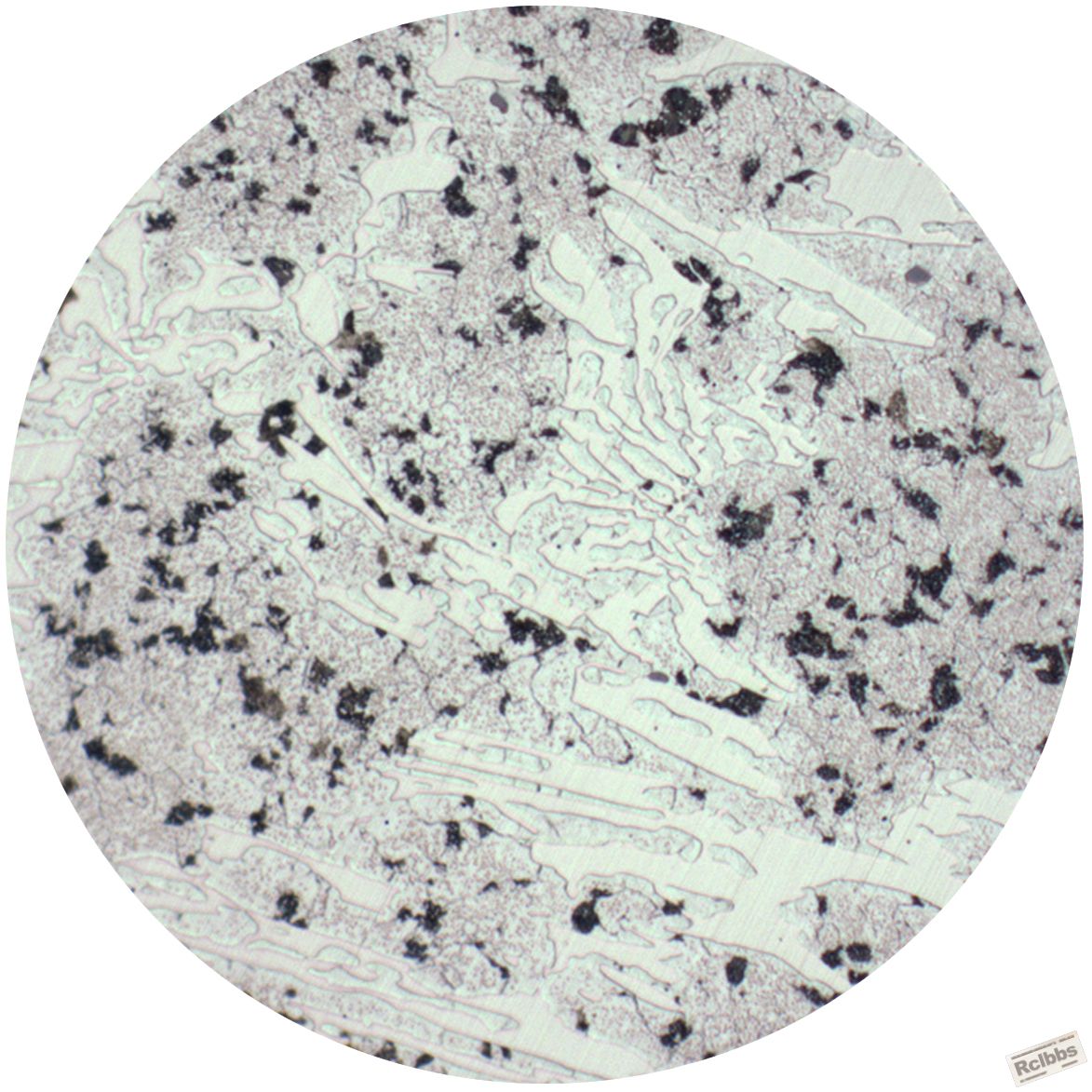

 楼主| 发表于 2008-11-20 20:57:08 | 显示全部楼层
三种高铬耐磨铸铁组织分析(3)
                               100×
                               500×
                                1000×
                  隐针马氏体+共晶碳化物
签到天数: 173 天

发表于 2008-11-22 11:02:24 | 显示全部楼层
没交代状态?
只看金相非常容易出笑话的。在不借助大型分析仪器的前提下,要借助材料状态、相图、硬度再看金相进行分析。
发表于 2008-11-22 11:06:06 | 显示全部楼层
就图上看,你说的没错
发表于 2009-4-11 20:24:20 | 显示全部楼层
说下材质,及热处理情况
发表于 2012-8-5 16:37:57 | 显示全部楼层
典型的亚共晶组织,热处理后的组织。
