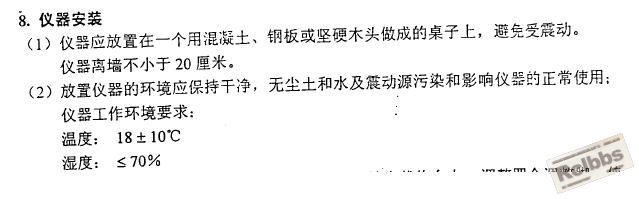

见某单位实验室改造计划,很是壮观:
抛磨室,暗室都装空调,而光学显微镜室居然安装恒温恒湿空气净化装置,...
很是不解!
大家聊聊此种设计。
据说该单位是东北的?...

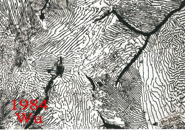

回复 1# cdzt 的帖子
空氣太潮, 顯微鏡會長霉菌.
此圖左上(1/4)有菌絲影子, 看得出?

发表于 2008-11-21 15:01:48 | 显示全部楼层
我来我现在金相试验室的时候,实验室的显微镜镜头已经长霉菌了,不知道如何修复?因此还时要保持一定的干燥为好
