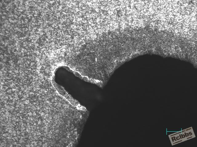

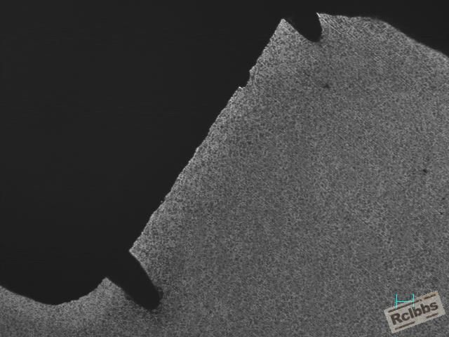

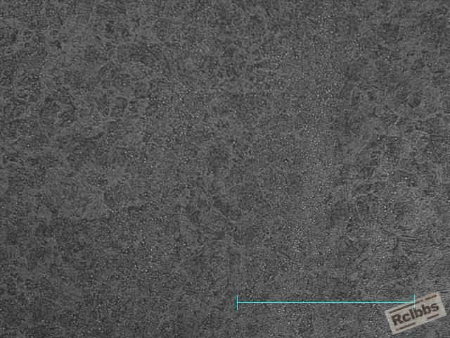

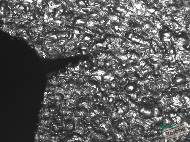

该批轴承在磨加工中发现有裂纹,裂纹比例大概在10%左右,经分析发现如图所示的情况,请各位大侠帮忙分析裂纹产生的机理和工序。

发表于 2008-11-21 11:32:27 | 显示全部楼层
反正不是热处理的原因
你那个第二张照片是怎么回事哦?看起来别扭

发表于 2008-11-21 14:06:49 | 显示全部楼层
不是裂纹,是个坑?而且位于密封槽内,可能是周转中产生的严重腐蚀.

发表于 2008-11-22 13:15:32 | 显示全部楼层
看图片裂纹处没发现有氧化、夹杂,觉得不是原材料的问题。

发表于 2008-11-22 13:35:51 | 显示全部楼层
从沟槽底步形成微裂纹,一般为应力裂纹。看金相组织结晶马氏体过多,中间有一带状。看来与加热温度有关系。

发表于 2008-11-22 22:57:53 | 显示全部楼层
不是热处理问题,问题在于磨加工时候,进刀快引起的

发表于 2008-11-24 17:44:09 | 显示全部楼层
今天到大连理工大学,和一位教授探讨一个裂纹问题,就如图1、图3的裂纹形态,个人感觉,不论磨加工裂纹还是热处理裂纹,如果没有经过热酸洗,裂纹底部不会出现圆滑状态。
所以,从这几张照片来看,说是磨加工裂纹,是否有点牵强?

发表于 2008-11-25 21:18:05 | 显示全部楼层
根据图3,轴套应经过热酸洗,裂纹受腐蚀,截面扩大,尾部呈圆弧形。
问二个问题:
1、密封槽表面有脱碳现象吗?如果有,深多少?
2、热处理后密封槽内还要进行磨加工吗?
发表于 2008-11-26 22:42:14 | 显示全部楼层
楼主是否能说明一下裂纹的位置?图片上看象是油沟处,第二张照片也加些说明好吗?象是腐蚀的吧?很多天了,楼主是不是已经有答案了,能不能告诉一声?

 楼主| 发表于 2008-11-27 09:43:43 | 显示全部楼层
这个问题的根源到现在还没有找到。在中国冷加工的地位是高于热加工地位的,所以责任全部推到了热处理的身上,但是本人认为这个裂纹不是单纯的问题,可能涉及到很多方面,在下才疏学浅至今未能参透其中的原委,在此向大家问问,集思广益,共同探讨这个问题。
裂纹源一般在密封槽的底部,如图1-2-3所示的位置,在密封槽底部存在稍微的贫碳,大概在0.02-0.04mm,无全脱碳,马氏体组织约为4级,其余情况见图。图2为切割后经过直接在显微镜下观察所得图片。
上述几张照片为磁粉探伤发现裂纹后切割,经过制样观察所得,产品未经过酸洗等处理。
