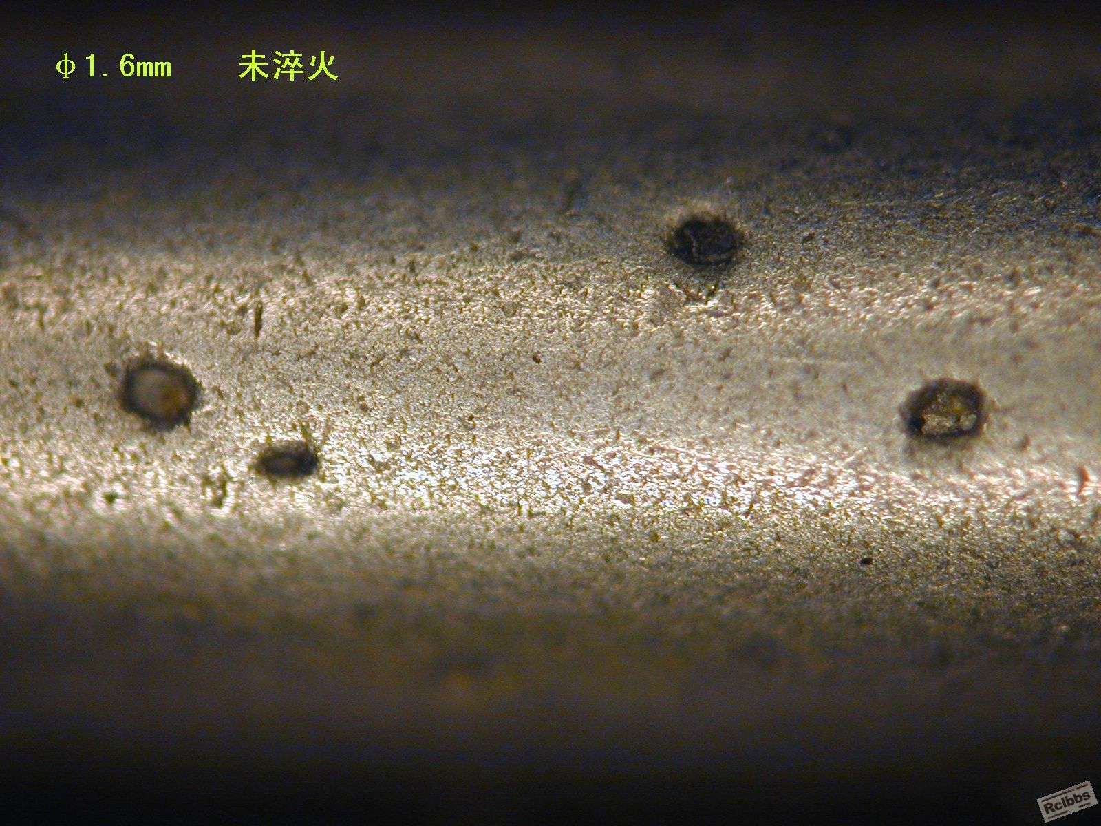

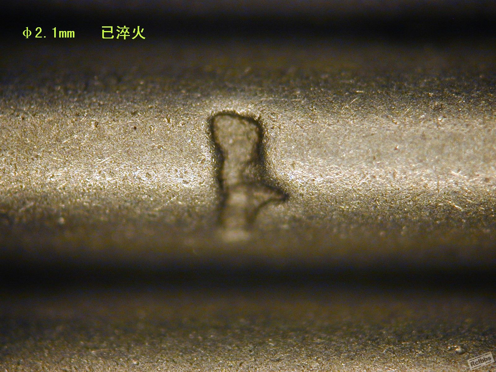

原料为轴承钢丝,由φ5.5mm盘条经退火、拉拔,经过3次酸洗。
滚针半成品直径约为φ1.6mm和φ2.1mm,加工过程为切断、窜角,φ2.1mm经过淬回火。
窜角时间为72小时,窜桶内加金刚砂、自来水和亚硝酸钠。有二个窜桶的滚针出现严重的凹坑(图1~2),数量约为3/10。
                              图1
图2

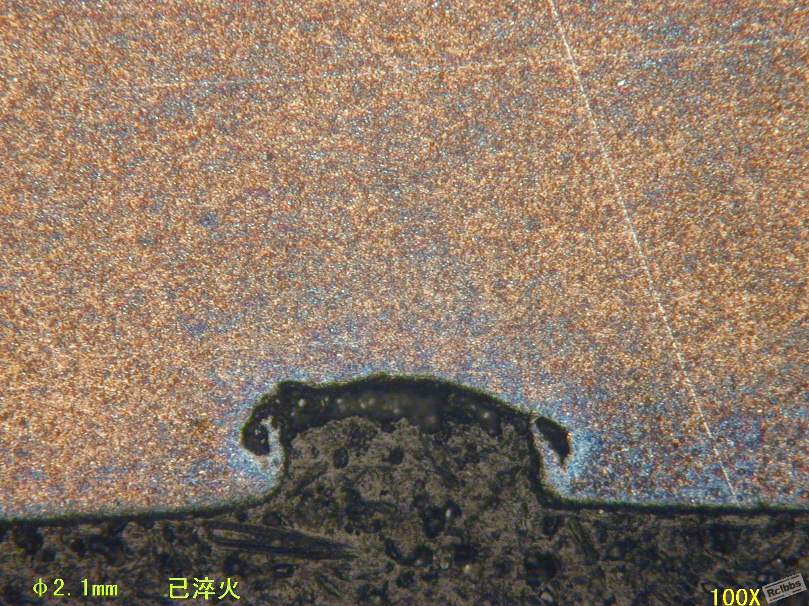

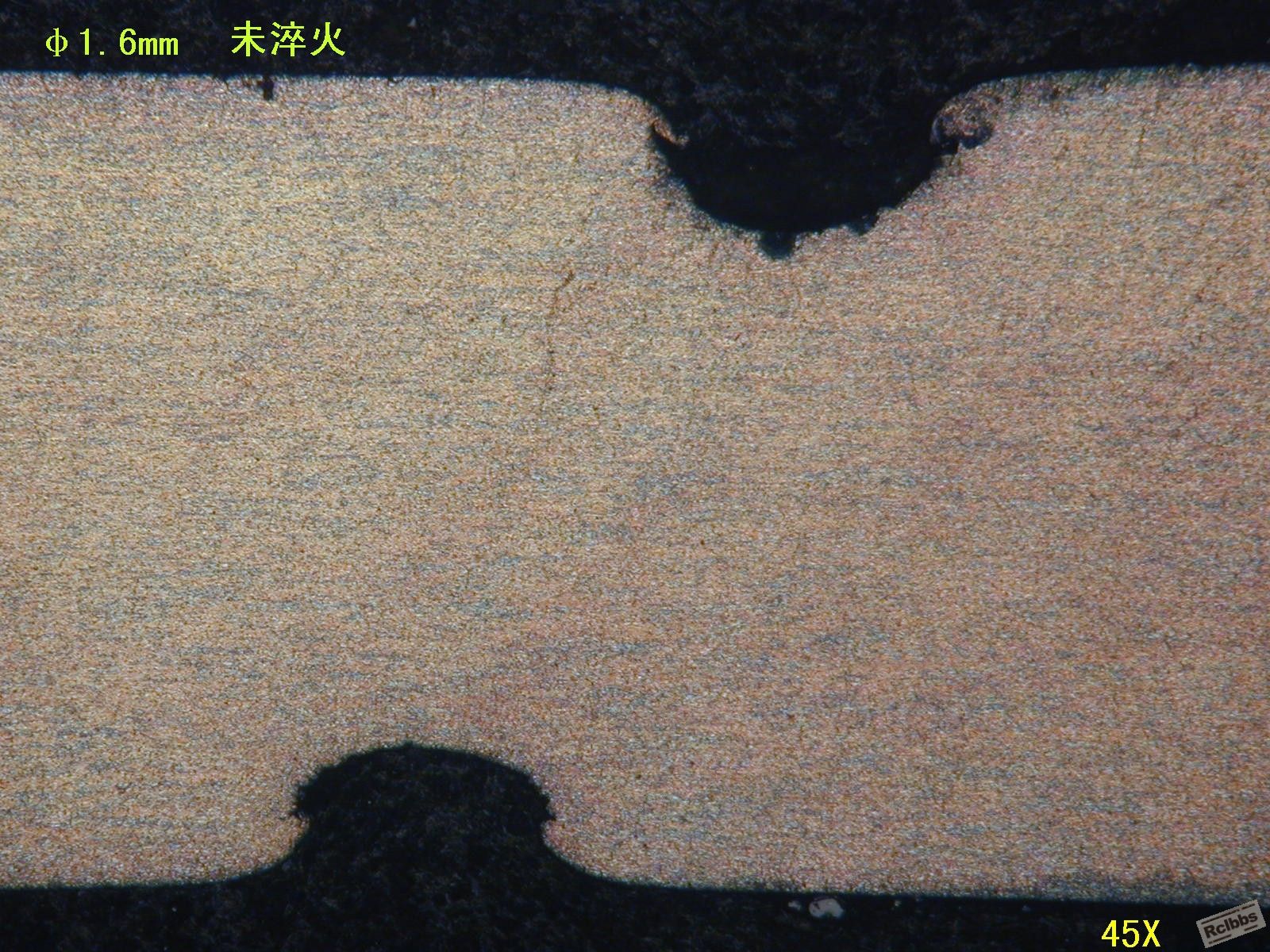

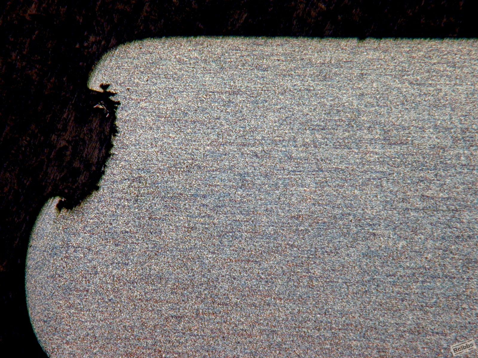

金相检验,在纵向试面上,未发现严重的夹杂及碳化物偏析,球化组织及淬回火组织均正常,未发现脱碳层,凹坑纵剖面呈椭圆形(图3~4)。
                              图3
图4
可能产生原因:1.钢丝表面存在过酸洗麻点,在窜角过程中扩大加深;
2.窜桶未进行清洗,遗留的杂质使滚针表面受损伤并扩大加深;
3.窜桶内有腐蚀性介质,滚针表面受点腐蚀并扩大加深。
如果你在生产中也遇到过类似缺陷,是如何解决的?请指教!

为什么都是一种形态  图3和图4是一块料吗?

试验样品,是窜桶内有腐蚀性介质,要从新更换,
组织是正常
发表于 2008-11-24 09:03:55 | 显示全部楼层
楼主你好!
     此问题皆非你列举的1,2,3,种原因。如是以上原因请问:
   1)腐蚀应平均腐蚀,工件的腐蚀坑是等间距,形状,深度,特征是一样的吗?
    2)如果是腐蚀和创击的话,应是100%为什么是30%呢?
把以上问题解决再往下排擦就好办了。以上所言纯属猜澈,如有不当敬请原谅。

发表于 2008-11-24 15:16:08 | 显示全部楼层
这是原材的疏松,你可能已做热酸洗了吧

 楼主| 发表于 2008-11-24 23:11:03 | 显示全部楼层
答5#6#
钢丝在加工过程中经过酸洗(去除氧化皮),这些滚针没有做热酸洗,凹坑很明显,没有必要做热酸洗。我认为不是疏松引起的,表面不会存在疏松。
关于腐蚀,不一定是均匀腐蚀,过酸洗麻点、锈蚀麻点都是点腐蚀。
我想,滚针在窜桶中受的力较复杂,大致为滚针与窜桶、滚针之间的撞击/ 磨料的作用/ 液体的冲刷,时间又较长,如果表面存在点状凹陷成为应力集中点,在此过程中逐步扩大加深的可能是存在的。问题是这点状凹陷是如何产生的?
这批滚针缺陷发现及时,造成的损失并不大。希望能找到原因,杜绝重复质量事故,是发帖的原由。
谢谢楼上各位!

发表于 2008-11-25 08:25:37 | 显示全部楼层
根据图片看,应该是孔蚀造成的。
在酸洗前或酸洗时,在表面黏附了某些杂质,这些杂质在洗时起催化剂的作用,形成原电池,造成麻坑;
xhlhz + 5 感谢参与!
发表于 2008-11-25 09:06:29 | 显示全部楼层
请问楼主?
     1)创击坑如果是在串桶中撞击,有可能反复撞击一个点吗?我们强化钢球就是用撞击法强化,使表 面增加平均硬化层。
      2)撞击坑应该是元形,而而你工件上的坑从切面看是陡立的。
      3)腐蚀坑一般是云彩状,而你的坑是不规则的圆坑。
      4)为什么是30%,而不是100%?
       5)问题没查清楚,下次想不重犯有可能吗?
是不是太认真了,罗罗索索怪让人烦的。应该事不关己高高挂起。对不起请原谅!

 楼主| 发表于 2009-1-5 22:31:14 | 显示全部楼层

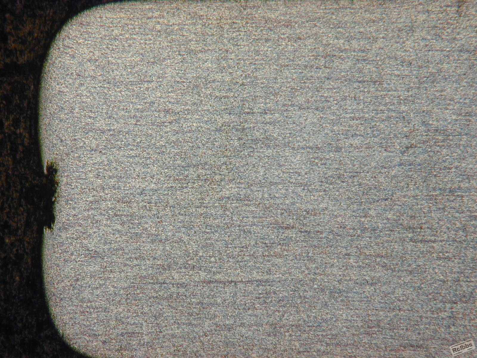

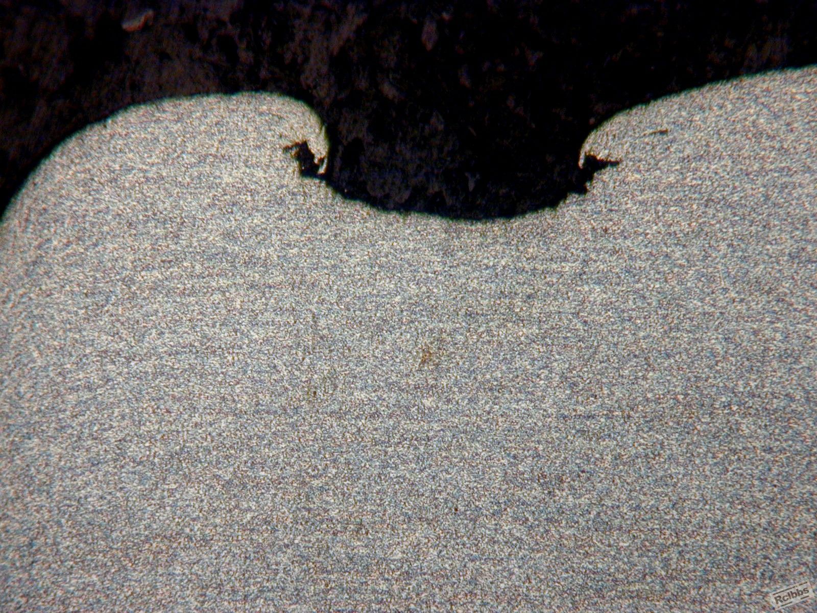

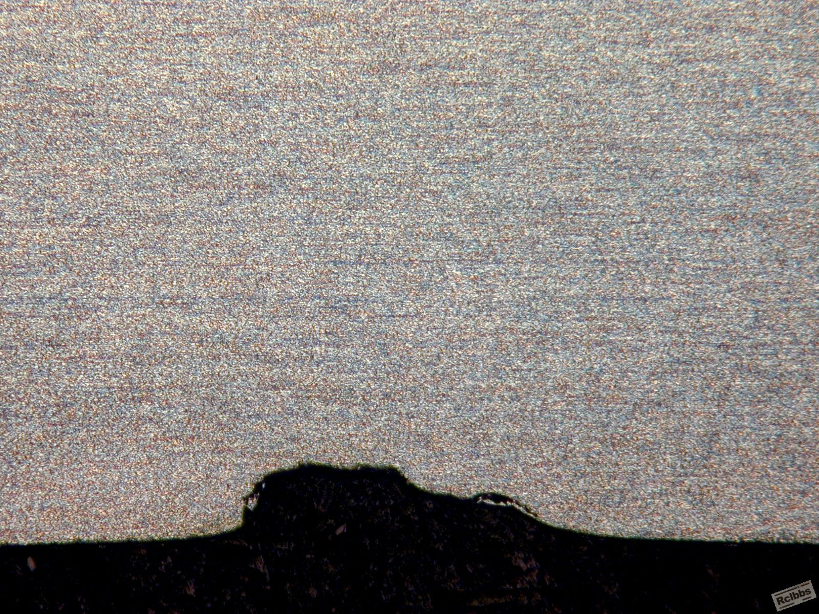

又有一批φ1.5mm滚针窜角后出现凹坑,这一次端面上也出现了凹坑,据此可排除钢丝存在过酸洗麻点引起这种凹坑的可能,因为端面上不可能有过酸洗麻点。
0104 004.jpg 0104 006.jpg 表面凹坑  纵向100X
0104.jpg 0104 005.jpg 端面凹坑  纵向50X
发表于 2009-1-9 00:40:26 | 显示全部楼层
看流线,断了。凹坑出现在拉拔以后。
