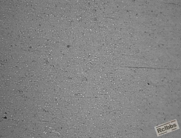

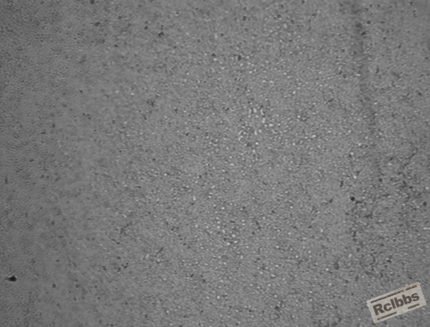

请看金相相片。
在硬化层表层0.20mm处就可以看见黑色屈氏体组织。放大500倍时,可以看到,不过很细小,量也很少。

发表于 2008-12-3 19:47:08 | 显示全部楼层
GCr15 高频淬火,、产生屈氏体的原因
应当是加热原因,感应淬火属快速加热淬火类型,由于加热速度快,最终所达到的温度远离平衡点为防止透热层过深以及过热现象发生,一般来说加热时间极短。这样条件下形成的奥氏体不可避免地存在一定程度的不均匀性,出现合金元素与碳浓度相对低的部位,这些区域因合金元素与碳浓相对贫化,使局部实际C曲线相对偏左,淬火冷却时部分过冷奥氏体会中途分解形成托氏体。如果是了选择感应淬火方案,出现上述实例所见到的少量托氏体属正常现象,我认为这是完全允许的。

发表于 2009-1-29 12:22:17 | 显示全部楼层
有少量托氏体虽然属正常现象,但它出现的深度在硬化层表层0.20mm处,就不太正常了.
建议考虑5楼的意见.
