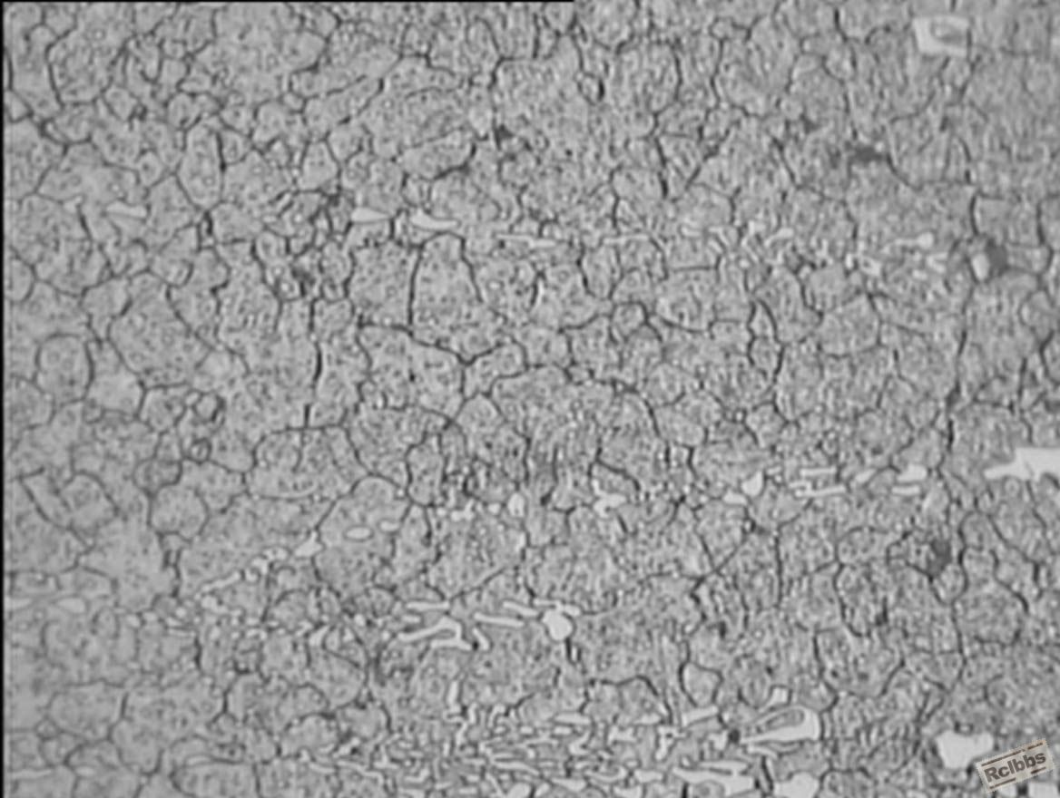

     不过太巧了,跟我们前几天处理的客诉一样:本单位的高手居然用低温回火,客户在线割时产生裂纹,客户通知材料商和我们到现场处理,我们本来就有些理亏,内部已经有赔款的意向了。回来跟材料商说先简单检查金相吧,材料商说不要耽误客户生产,补料完事。
    回单位后,领导为提高生产质量和人员素质,还专门将该材料做了化学成分和简单的金相分析,果然成分没问题是回火不足。大家请看其中一张侵蚀了2min的500倍图片:
