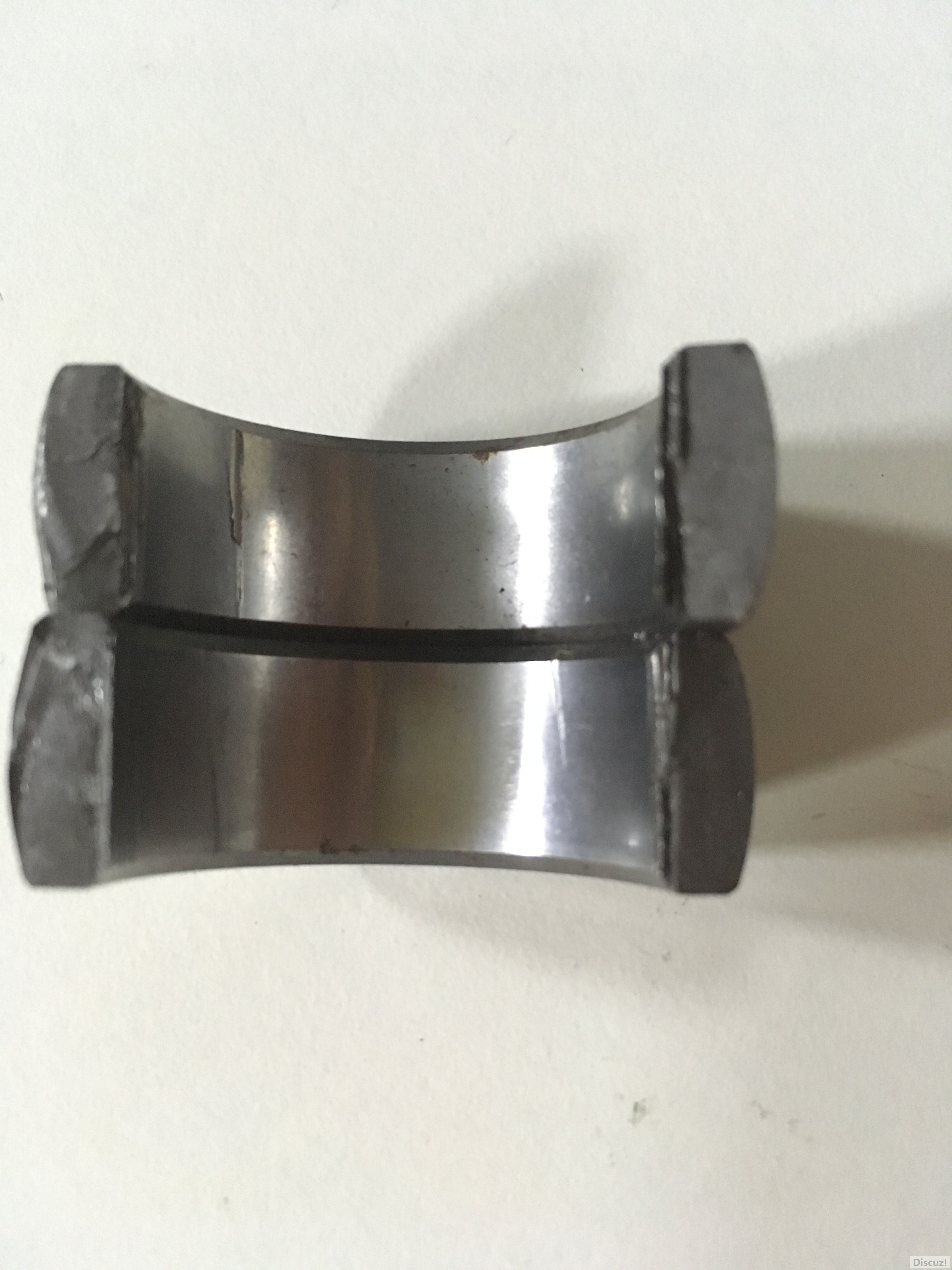

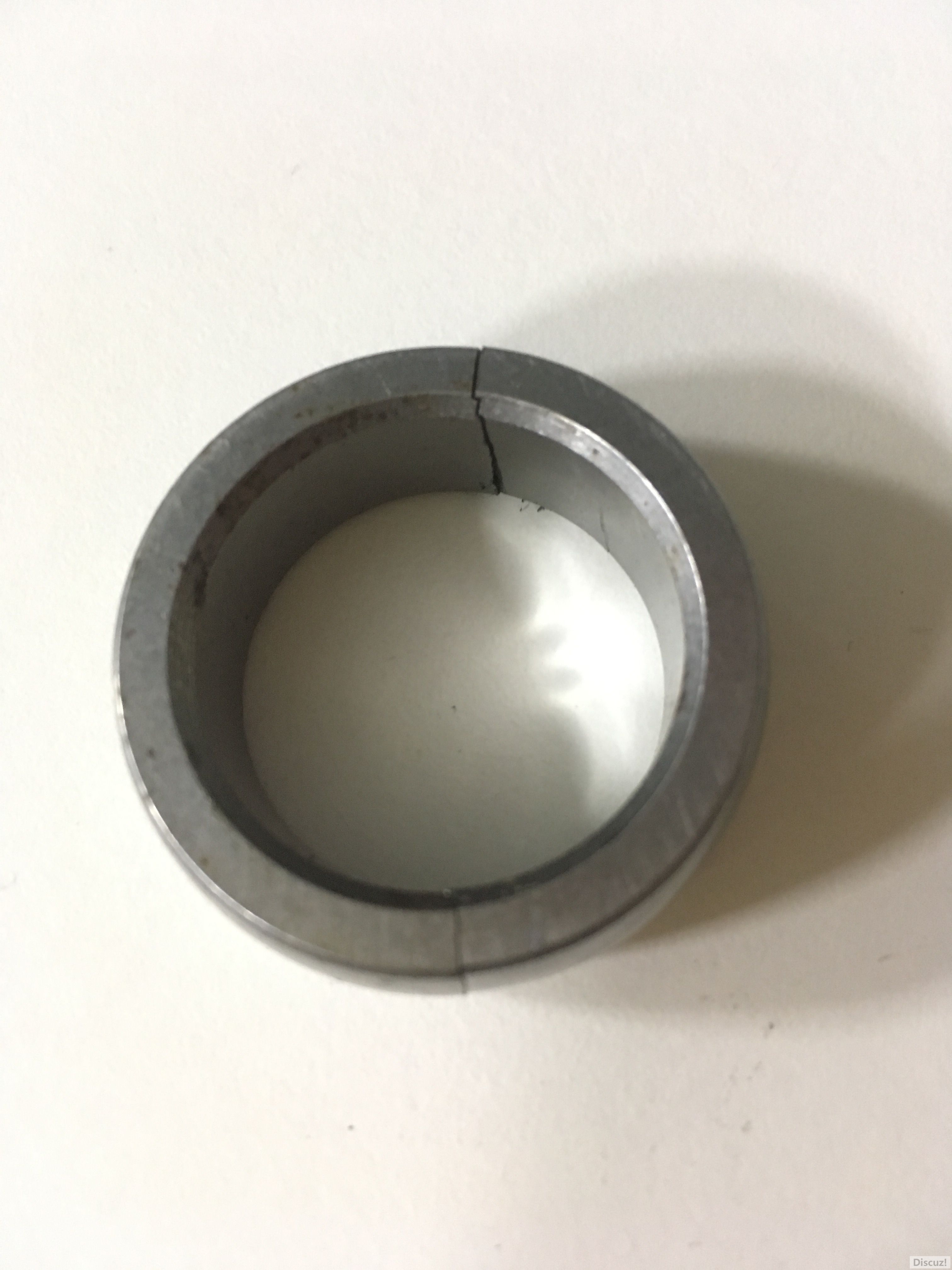

如上图所示,三叉件的球环开裂,请问造成裂纹的原因是?
现在基本上锁定钢管穿孔时形成的,但是形成原因是什么?又或者时其他原因导致的开裂?如回火不充分?

如果 现在还没找到原因你回复我我这里有电镜先看看断口性质。免费帮你

做过什么热处理?是怎么断裂的?有没有做金相分析?

我的看法与楼主不同:形貌上看属于应力裂纹,应该与穿孔工序无关。穿孔工序一般产生的缺陷为螺旋状的内折或外折裂纹,并且不会彻底开裂。你可以分析一下裂纹处是否有明显脱碳,若无明显脱碳,更能排除裂纹是穿管工序造成的了。由于你提供的信息有限,我也纯属根据经验判断,仅供参考。

楼主给的信息不够充分,分析起来很困难:楼主应该从金相上进行分析,零件经过机加工,脱碳层应该看不到了!

排除预先处理问题,就是工艺介质配合不当
