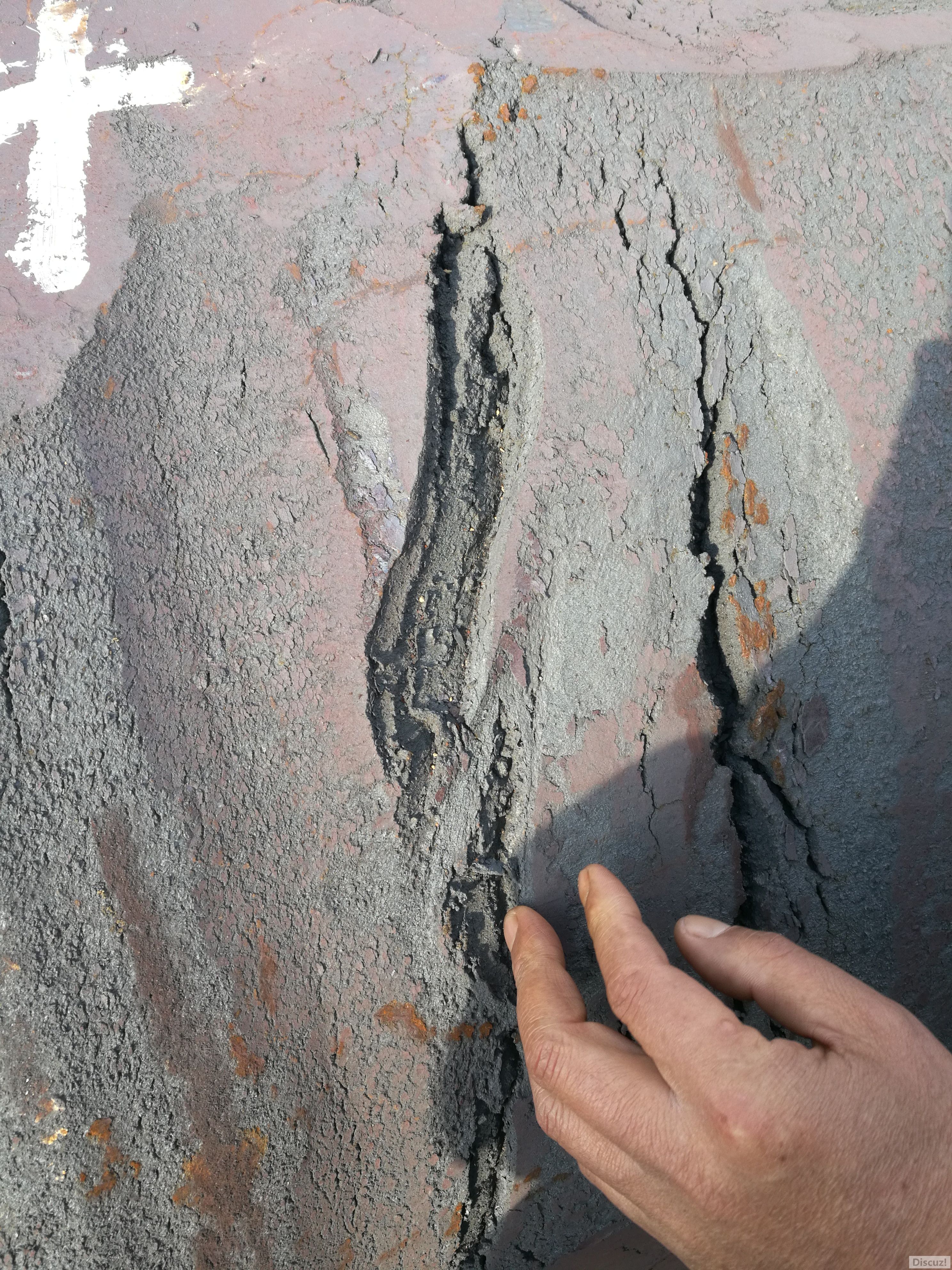

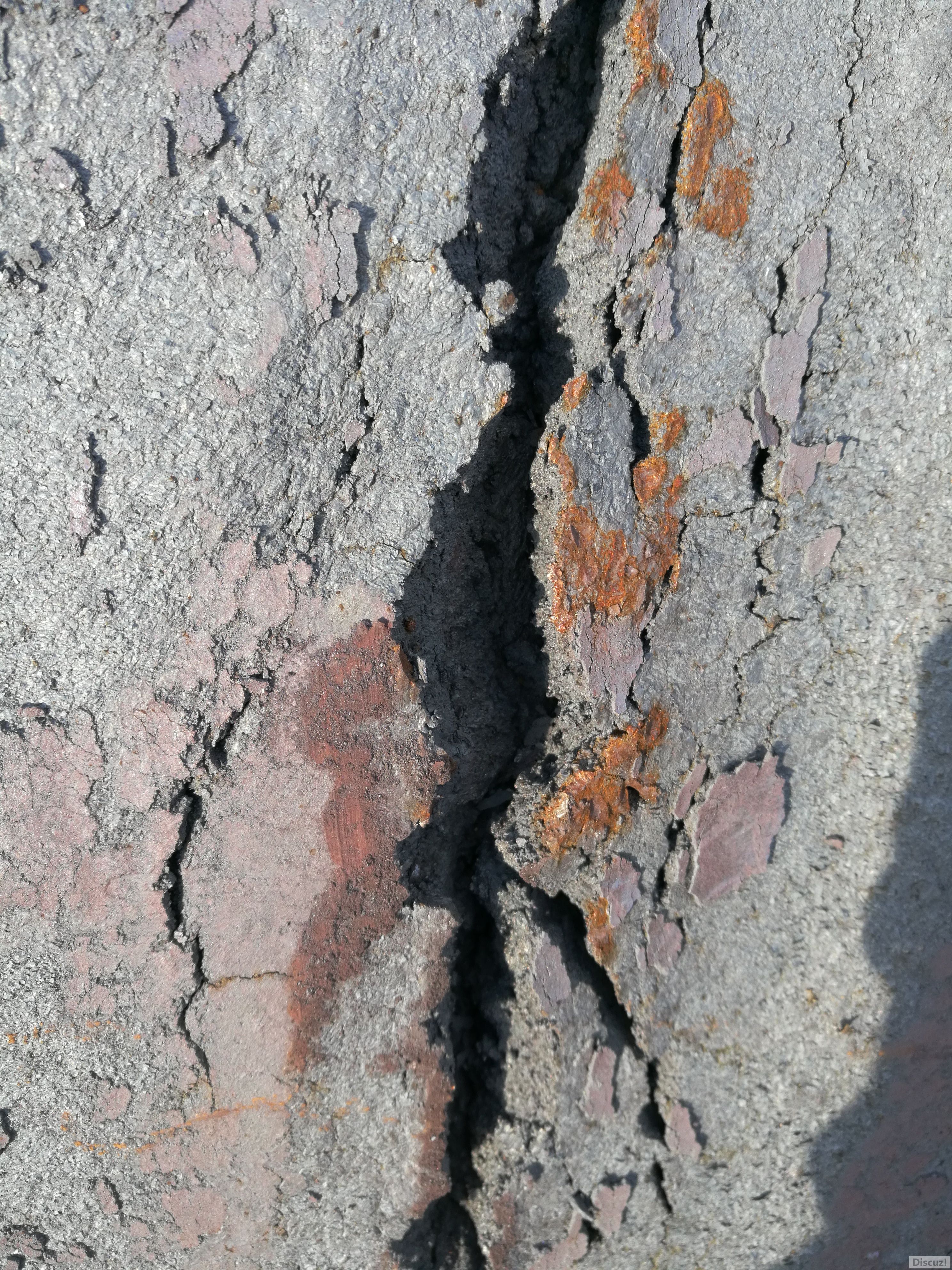

[讨论] 求分析一下开裂原因?Q345E材质,原材料?加热?锻造?

IMG_20170326_162632.jpg IMG_20170326_162648.jpg IMG_20170326_162722.jpg IMG_20170326_162728.jpg 样品1 100x.jpg 样品1 500x.jpg 样品2 100x.jpg 样品2 500x.jpg

发表于 2017-7-6 06:36:46 | 显示全部楼层

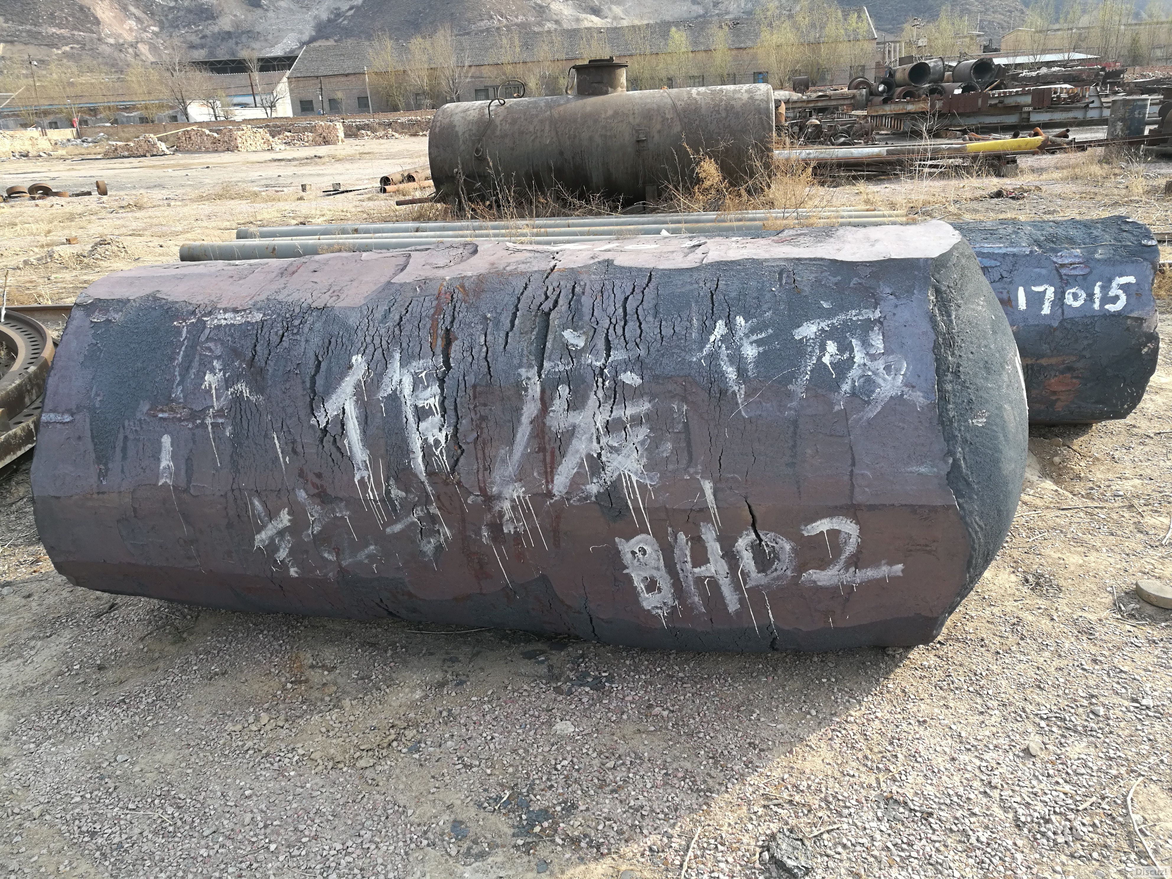

从图片表象来看有过烧现象,始锻温度偏高,大件锻造应先轻后重,近终锻温度又应轻锤,例如合金元素多的大锻件,导热性差,加热必须严格执行工艺规范,升温速度和始、终锻温度必须严格控制。
回复 1 0
签到天数: 430 天
发表于 2017-7-3 20:31:01 | 显示全部楼层
材料应该是在加热过程中温度过高或加热时间过长,造成过烧,表面有明显成渣现象,建议查看一下记录!g
回复 1 0
签到天数: 299 天
发表于 2017-7-2 17:40:51 | 显示全部楼层

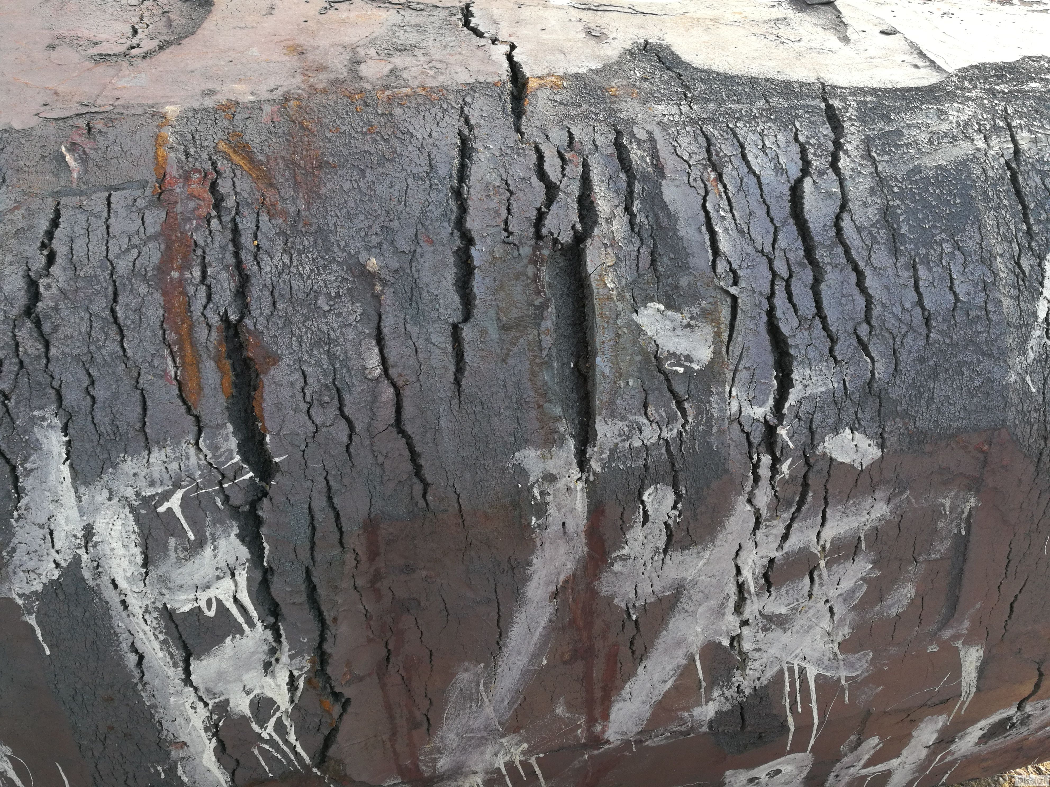

请介绍一下原材料类别和锻造情况,开裂时机。
签到天数: 608 天
发表于 2017-7-3 09:30:28 | 显示全部楼层
图片展示的锻造毛坯,裂纹径向大量环裂,大部分属于拔长力度超出材料的塑性能力所致。
通俗地讲,裂纹产生在两个方面:
1、锻造(拔长)时,温度太低,材料塑性变形能力不足;
2、拔长力度过大。
总之,是锻造过程的问题。
发表于 2017-7-4 07:55:07 | 显示全部楼层
同意4楼的看法,过烧后材料没有塑性,像豆腐渣一样。
签到天数: 320 天
 楼主| 发表于 2017-7-6 14:14:49 | 显示全部楼层
18T、25T锭,拔长操作时开裂,温度1280℃,实际保温时间较长。
签到天数: 31 天
发表于 2017-8-15 09:22:53 | 显示全部楼层
看着像过烧了,加热温度太高了。
签到天数: 62 天
发表于 2017-11-17 14:58:28 | 显示全部楼层
签到天数: 62 天
发表于 2017-12-7 09:44:07 | 显示全部楼层
通俗地讲,裂纹产生在两个方面:
2、拔长力度过大。
总之,是锻造过程的问题
签到天数: 163 天
发表于 2017-12-9 10:12:19 | 显示全部楼层
件越大,越不能使用高频,中频加热,是不是加热炉子没选对。
签到天数: 354 天

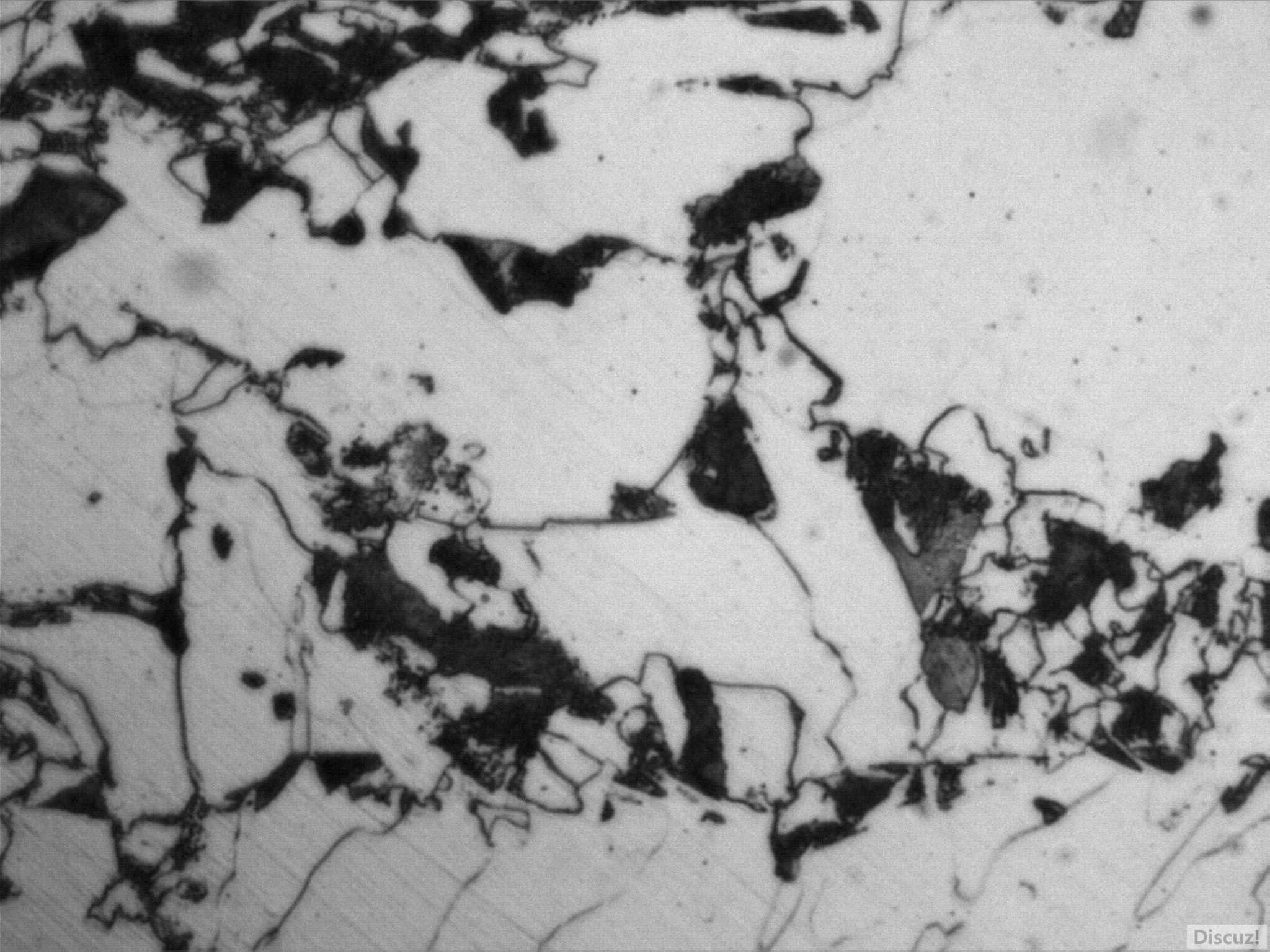

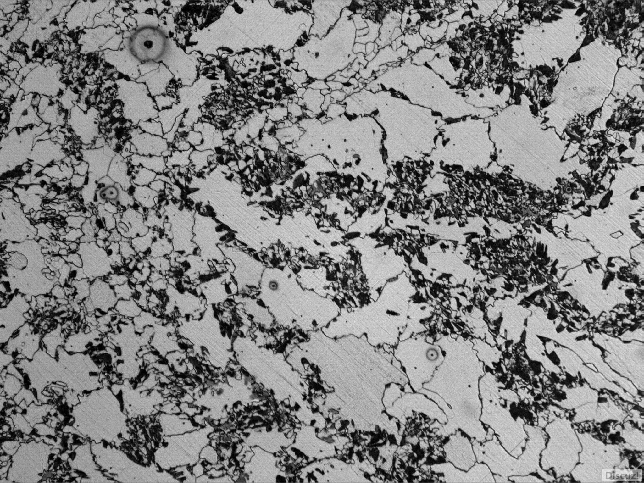

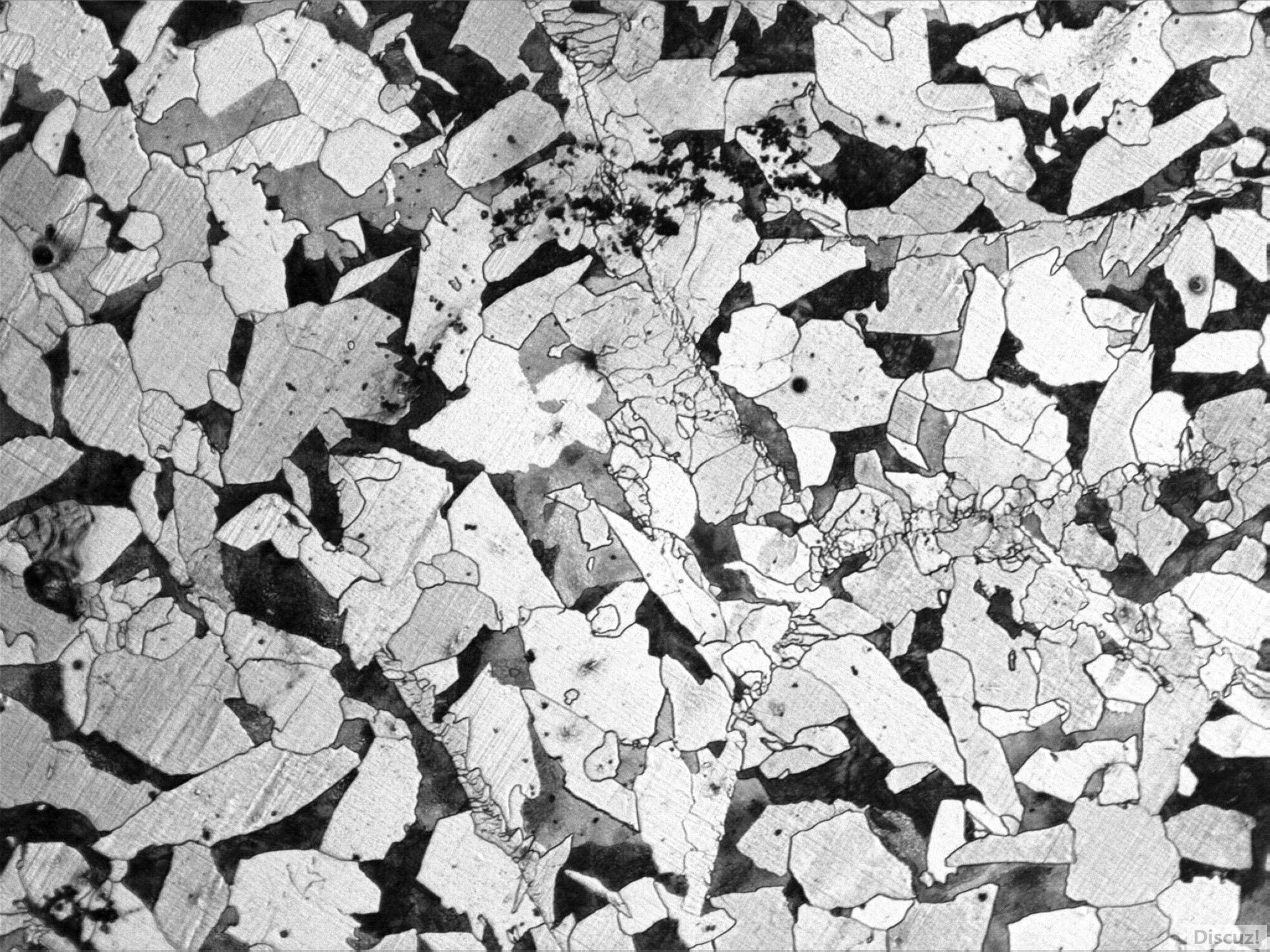

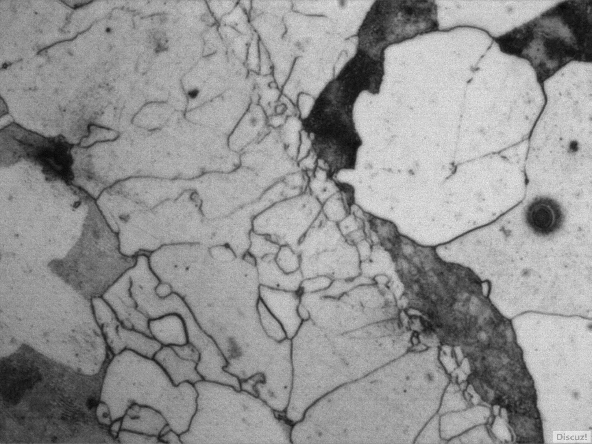

发表于 2017-12-9 10:18:57 | 显示全部楼层
晶界有过烧现象,且晶内有夹渣,铁素体呈大块状,始锻温度过高!
