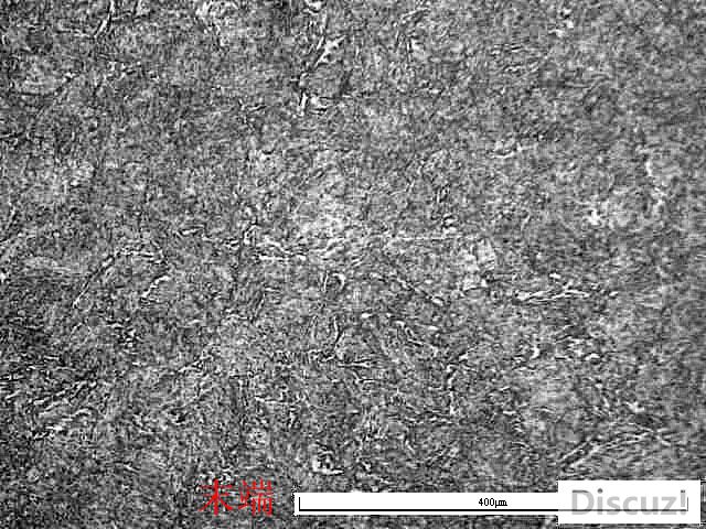

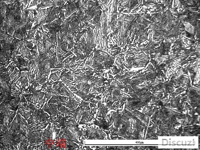

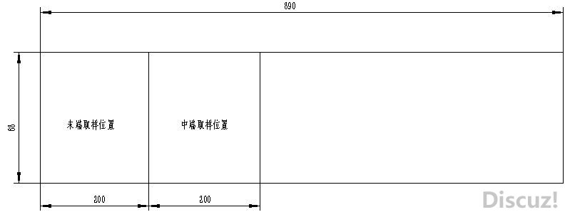

68X68X890(mm),螺套,42CrMoA材质,要求:抗拉强度≥900MPa,极限应变>9%,硬度:26-36HRC,工件1/4位置回火索氏体≥90%。
工艺:正火:860℃,2h,淬火:870℃,15Hz(123min),水淬,水的温度在20-40℃之间,回火:580℃,15Hz(166min),水冷
设备:伍格RCWC9系列托辊传动型网带炉热处理线,保护气氛为甲醇,64ml/min,装炉量为每隔20min横放一根料。
检测结果:中端:调质金相组织为4级,回火索氏体+条状及块状铁素体,抗拉1040,极限应变>13.4%,硬度:32-33
                 末端:调质金相组织为1级,回火索氏体≥90%,抗拉1030,极限应变>13.8%,硬度32-32.5
问题:中端取样位置金相组织不合格,有条状及块状铁素体
后来又用台车式箱式炉试了几次,都没有结果,求热处理达人给点建议

“工件1/4位置回火索氏体≥90%”这个1/4位置是指68的1/4位置还是指890的1/4位置?

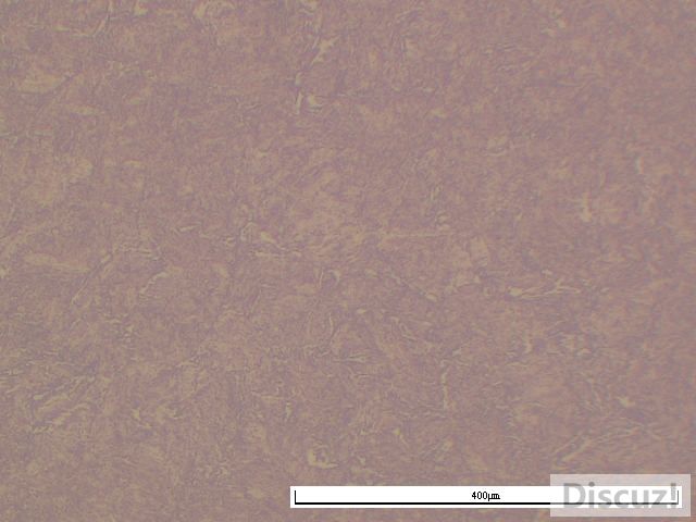

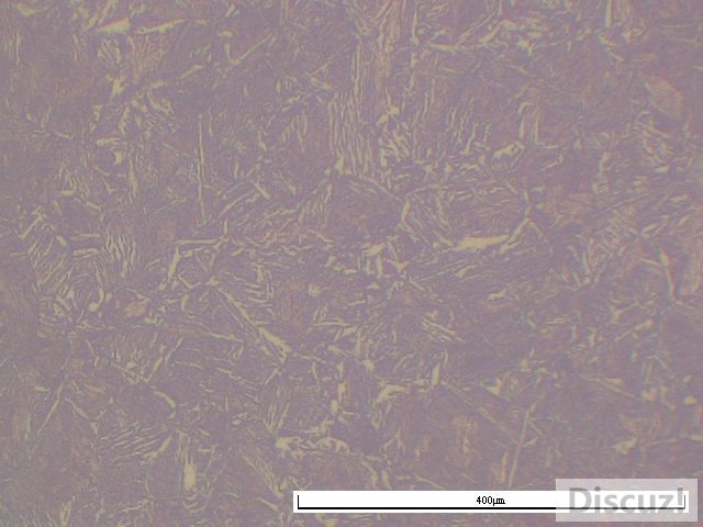

我对你的图片做些处理,是不是更清楚些?末端显示为回火索氏体+网络状铁素体,中端显示为网状铁素体+回火贝氏体。
末端图片
中端图片

根据您提供的金相图片及相关信息,本人看法如下,供参考:
1、末端组织为回火索氏体+断续网状铁素体;——表明末端加热温度到位,只是冷却前析出了网状的铁素体,从加热到冷却入冷却液前的降温产生了作用;
2、中端组织为回火索氏体+断续网状铁素体+条杆状铁素体+少量块状铁素体;——表明中端加热奥氏体化就欠火,需进一步延长时间或微微提高加热温度(此法最宜);网状铁素体的出现同末端情况一样,需缩短加热后进淬火液前这一段的时间,抑制网状铁素体的出现。

4、末端的金相组织评为1级?是根据什么标准评定的?是GB/T13320-2007 《钢质模锻件  金相组织评级图及评定方法》这个标准吗?出现网状的铁素体是不能判为1级的。

 楼主| 发表于 2017-7-5 15:37:11 | 显示全部楼层
是在68的1/4位置处取样

发表于 2017-7-5 15:45:44 | 显示全部楼层
小海哦 发表于 2017-7-5 15:37
是在68的1/4位置处取样
68的1/4位置也就是距表面17mm出要求回火索氏体≥90%,这个确实有点难。

首先感谢前辈的回复及指点,下面对您的问题作出回答,1,极限应变我们是指零件的伸长率:2,加热后我们的零件是直接从网带上落入淬火液,中间延迟时间不会超过5秒:3,我们的金相组织是根据您说的钢质模锻件、金相组织评级图及评定方法-调质钢调质组织(GB/T 13320-2007)评定的
