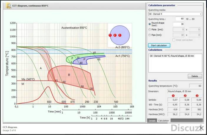

渗碳模拟已经被国内的热处理企业广为接受。通过模拟曲线,工艺人员可以直观地了解到碳浓度和硬度在渗层内的分布情况。可以说渗碳技术在计算机模拟的帮助下,已经实现了质的飞跃。
然而淬火模拟在国内还远未受到应有的重视。您淬火的工件表面冷速可以躲过C形曲线的鼻子吗?心部呢?心部得到的是铁素体?珠光体?贝氏体?还是马氏体?当然有丰富经验的工程师可以凭经验或查询一些手册做出准确判断。然而这些判断过程很不直观,也很费脑力。没有经验的工程师可能就会无法判断,或者造成假调质,或者选择了过于潋烈的淬火介质而引起不必要的变形和开裂。
目前德国的热处理工程师们广泛采用淬火模拟软件进行淬透性分析,通过CCT曲线、TTT曲线和工件表面及心部的冷却曲线使淬火冷却过程也变得更加直观,便于分析。相信这样的模拟计算很快也会在国内广泛采用。

附张图片供大家参考。图中的粉红色影线反映了冷却时工件表面、心部和过渡区冷却经过CCT曲线区域的情况。所需要的时间也可以显示。这样的模拟对分析淬火冷却过程很有帮助。
